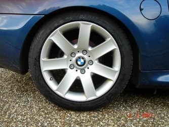

Im Anhang stelle ich ein Bild der Felgen rein.

Hier das Pic der Felge. Eventuell kennt jemand die korrekte ET.

Weißt Du wie man das Styling der Felge nennt??

Schluckt der Tüv das auch bei den Styling 44 von BMW.
Will keinen Streß mit den Behörden haben und will sie mir unbedingt eintragen lassen.

frag halt mal beim BMW nach, ob es da ein Gutachten für die 44er-BMW-Felgen gibt.
Wenn nicht, geh einfach mal beim TÜV oder bei der Dekra/GTÜ und was da sonst noch so unterwegs ist vorbei und schilder denen Dein Ansinnen, auf den 8-Zöllern vorne und hinten unterschiedlich breit zu werden.
Wenn die die Stirn in Falten legen, dann such im Web das Gutachten für die Rondell Styling 0058, da geht das laut Gutachten und sprich dann nochmal mit einem Prüfer.
Oder: zieh die Reifen auf und fahr damit zu BMW mit der Bitte, die eintragen zu lassen, schliesslich sind es BMW-Räder.
