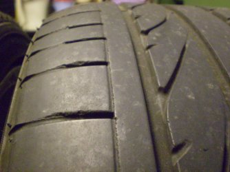

Reifeninnenseite stark abgefahren
Theorie und Praxis sind zwei Welten.. Was bringt die Spur wenn die Stoßstange hängt :D:D

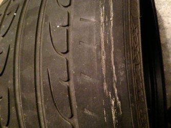

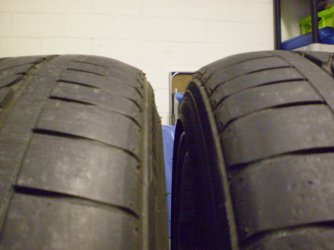

habe dasselbe Problem siehe Bilder :O
hab nächste woche einen Termin beim :)
Welche Werte sollte man am besten einstellen lassen? oder einfach nur max senkrecht?

Das sieht aus, als hättest du viel zu wenig Druck drauf gehabt. So krass, dass sich der Reifen so abfährt, kann das Fahrwerk gar nicht sein
Meinen Reifendruck stelle ich immer so ein: Empfehlung was in der Tür steht plus 0,1 bar?! müsste ca hinten 2,3 oder 2,4 bar gewesen sein!
Mir ist das garnicht aufgefallen, erst als beim Bremsenwechsel mich der Mechaniker anrief...
Ich würde sagen das er schleift.
Das hat nichts mit dem Luftdruck zu tun.
Das sieht aus als würde er innen schleifen. Wahrscheinlich in den kurven.
Entweder schleift der an der Feder etc. Oder da ist an der Hinterachse etwas völlig am Sack oder der Luftdruck war deutlich zu hoch. So ein Tragbild bekommst du nicht einfach durch eine Tieferlegung. Ich fahre KW V2 und habe den Sturz vorne und hinten definitiv nicht auf senkrecht und dennoch völlig gleichmäßig abgefahrene Reifen (ok, das könnte auch am Fahrstil liegen :D )
Ich würde auch auf vollkommen falsche Reifendrücke hin untersuchen. Oder hast Du ein abweichendes Fahrwerk, dass die Freigängigkeit nicht mehr gewährleistet?
Also so fährt sich doch kein Reifen ab das muß doch irgendwo schleifen was man dann merken müsste
Die H&R federn wurden vom vorbsitzer eingebaut, da müsste ich mal gucken was da genau drin ist. Ein komisches Geräusch ist hörbar sobald ich langsam eine Linkskurve fahre.
Ich hatte die sommersaison distanzplatten drin, ob's daran liegt?
Wie gesagt diesen Donnerstag hab ich einen Termin in der Werkstatt, mal gucken ob sie was finden...
