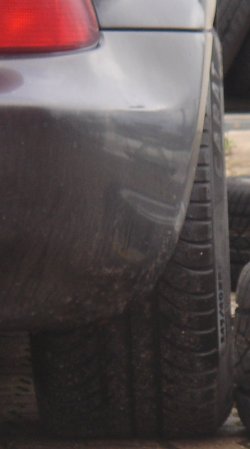

Meine hinteren Sommerreifen
245/40R17 auf 10Jx17 Felge , Gewindefahrwerk und 10mm Platten)
bin ich mit 0,3 Bar mehr gefahren.
Ergebnis:
Der Reifen nutzt sich in der Mitte und innen gleich ab.
PS.Der 245/40R17 Winterreifen wird mit mindestens 2,6 Bar gefahren.
Andreas
