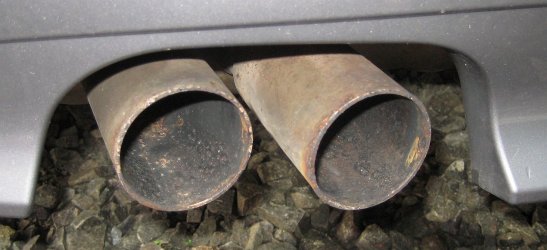

Mein Zetti hat während der Bauphase knapp 9 Monate gestanden. Er hat das Ganze gut überstanden und ist auch direkt wieder angesprungen.
Nur ein kleines "optisches" Problem habe ich mit den beiden Endrohren des Auspuffs. Diese haben "Rost" angesetzt. Ich dachte eigentlich das wäre Edelstahl.
Hilft gegen Rost auch "Nevr Dull" bzw. "Unipol" oder ist es besser "Schmirgelflies" zu verwenden?

Wenn DAS auf dem Foto der Auspuff ist, den du aufhübschen willst, dann hast du auch mit Autosol keine Chance (mit Nevr Dull sowieso nicht), sondern dann wirst du zunächst ordentlich schleifen müssen, bevor du mit Autosol anschließend das letzte Finish erzeugen kannst.

Auf dem Foto sieht mir das nicht nach Edelstahl aus. Versuch doch mal, einen Magneten drunter zu klemmen. Wenn es Edelstahl ist, sollte der abfallen.
mabel
Guter Tipp, probiere ich aus
Link --> Nachschalldämpfer m. Mittelschalldämpfer (18 10 7 551 50)
mabel
Das sagt aber nicht aus ob es Edelstahl ist ...es gibt auch Edelstahl wo ein Magnet nicht abfällt.
Ja, das stimmt, bestimmten minderwertigen Legierungen sind leicht magnetisch, obwohl sie zu den Edelstählen zählen. Dann fällt der Magnet zwar nicht ab, aber die Magnetkraft ist zumindest deutlich geringer als bei Stahl.
