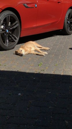

Moin,
wie Ihre auf dem beiliegenden Foto erkennen könnt, hat meine Garagenauffahrt diese schönen Pflastersteine.
Ich wohne noch nicht so lange da und wollte letztes Frühjahr mal mit Dampfstrahler das Moos abmachen. Außer dass ich sehr sehr nass wurde und dass mir der Sand zwischen den Fugen der Steine um die Ohren geflogen ist, war da aber nix.
Jetzt - übern Herbst/Winter ist noch mehr Moos gekommen. Wie krieg ich das Zeug denn wieder effektiv weg ohne die Steine zu beschädigen?A4836A9A-97AC-4C77-9DA5-244DFFA2DE4E.jpeg
Ist bei mir auch so. Mit dem Dampfstrahler habe ich nur die Steine sauber gemacht . Versucht nicht den Sand dazwischen zu treffen ,dass Moos mit einem Messer entfernt/rausgekratzt .Das mache ich jedes Jahr zumindest das Moos zu entfernen.
Klar aufwendig und mühsam . Ich kenne leider keine einfachere Lösung.
Abdampfen per Flächenreiniger statt Fräse, Moos/Unkraut möglichst bis zur Wurzel rauskratzen, Fehlmengen in den Fugen mit Quarzsand schnellstmöglich auffüllen bzw. einkehren.
Sch... Arbeit, aber Salz streuen, 10% Essig spritzen gegen das Unkraut ist idR unter Strafe verboten.

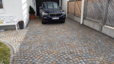

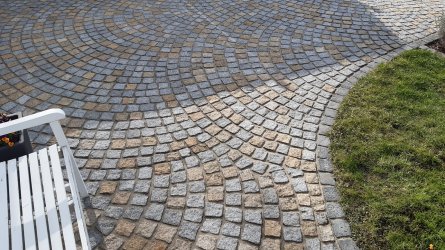

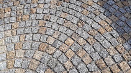

Wir haben unsere Einfahrt mit wasserdurchlässigem Fugenmörtel verfügen lassen.
Sind sehr zufrieden damit, keinerlei Unkraut seit Jahren.
Hoffe der Link funktioniert
Klick
Hier noch ein paar Bilder, wie das aussieht
läßt sich relativ gut sauber halten, ist halt ein einmaliger recht großer Aufwand das alte Füllmaterial zu entfernen und dann damit neu zu verfugen.
Aber es ist eine dauerhaft gute Lösung.

@suppamack Hochdruckreiniger mit Dreckfräse alles raus auch den Quarzsand, danach keinen Quarzsand mehr einkehren dann wächst auch kein Moos. Mach ich alle 2 bis 3 Jahre.
Quartzsand fördert den Mooswuchs da die Fugen ja schon voll sind und Feuchtigkeit sehr lange hält, ideal für Moos.
Hab das gleiche Pflaster.
Klick
Anhang anzeigen 422516Anhang anzeigen 422517Anhang anzeigen 422518
Hat ein Kunde von mir auch, sieht gut aus und hält, aber halt auch nur anwendbar wie bei dir mit breitfugigen Granit. In das Pflaster von @suppamack kriegst das Zeug nicht rein da die Fuge zu schmal ist.

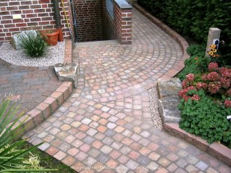

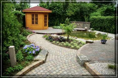

Das habe ich in unserem Garten bei der Verlegung der Wege direkt so verfugen lassen.
Mit Unkraut gibt es keine Probleme mehr, allerdings müssen die Pflastersteine gelegentlich gereinigt werden.
