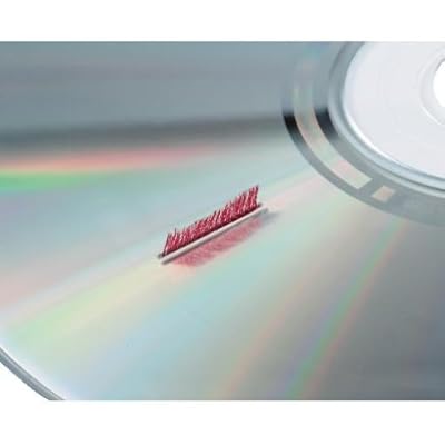

Sooo hab jetzt den 'BECO CD-Laser-Reiniger' verwendet. Gekauft beim REAL,- für ca. 5€.
Ergebnis: Navi funktioniert wieder besser. Bin heute ne Route über 40min. gefahren, keine Abstürzte mehr :-)
Hier der Ablauf für Interessierte:
1. Zündschlüssel auf 1 (es muss das Navi-Display ausfahren).
2. Auf GPS-Navigation drücken, Navi-DVD rauslassen und warten bis dran steht "keine CD/DVD im Rechner".
3. CD mit Spezialflüssigkeit auspacken.
4. Da diese CD auf der Unterseite eine "Bürste" und ein "Tuch" hat, muss man beachten wo man das Zeug drauftropft.
5. Bürste (das Element, welches nicht aus einzelnen, fadenähnlichen Haaren besteht) mit Spezialflüssigkeit voll laufen lassen. Es genugt lediglich ein kleiner Tropfen - Ihr merkt schon, wanns dann vollgesaugt ist ;-)
6. CD in Navi-Rechner schieben und warten. Habse etwa 5min. drin gelassen.
7. CD wieder rauslassen und über bessere Navigation freuen :-)
Vielleicht hilfts ja jemanden weiter.
Btw.: Bei hat alles tadellos funktioniert. Wenn danach ein Rechner-Defekt feststellbar sein sollte(!), macht mich bitte nicht dafür verantwortlich.
