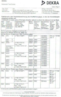

Hallo habe heute meinen Remus ESD bekommen, der auch für mein QP 3.0 geeignet sein soll.
Da ja viele Roadster Freunde auch eine Remus Anlage haben, hier meine Frage:
In der EG Betriebserlaubnis sind alle Fahrzeuge der 3er Baureihe E46 aufgeführt, aber welche Zeile (Fahrzeug-Typ) gilt jetzt auch für den Z3 ??&:
Hier mal die Kopie:
AW: Remus ESD EG Betriebserlaubnis auch für Z3?
keine. Der Z 3 gehört zur E 36 Baureihe, bei derartigen Teilegutachten ist der Z i.d.R. separat aufgeführt.
Mit viel Wohlwollen könnte man die 170kw-motorisierten Fahrzeuge als "passend" betrachten.
