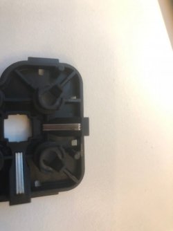

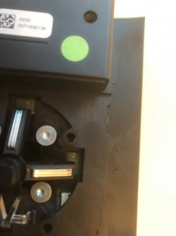

Bis zum jetzigen Zeitpunkt bin ich davon ausgegangen, dass es sich dabei um ein rein mechanisches Problem handelt. Irgendeine Feder klemmt oder so. Weit gefehlt und total falscher Gedanke. BMW arbeitet mit Magneten um die Position des IDrive Controllers wieder in seine Ursprungsposition zu bringen. An den folgenden Bildern hoffe ich, erkennt man die Abnutzung des Magneten an der linken Seite.
Es ist kaum zu erkennen, der Magnet ist an der äußeren Stelle leicht abgenutzt, aber genau diese Stelle scheint auszureichen um den Controller in seiner Funktion zu beeinträchtigen.

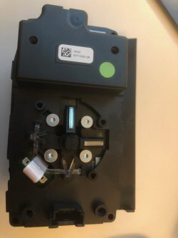

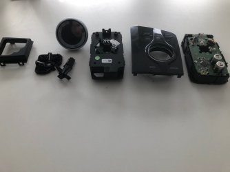

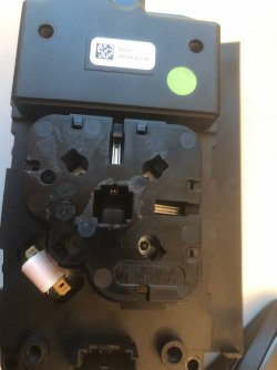

Der Controller ist jetzt komplett in seine Einzelteile zerlegt
Es stellte sich in der Tat ein Abrieb an den Magneten dar. Der BMW Kundenservice hat bereits eine Mail mit den Bildern bekommen. Ich habe den Fall geschildert und sie werden sich auf jeden Fall bei mir zurück melden.
Nach dem Zusammenbau, funktioniert die Mechanik des Controllers wieder reibungslos... zumindest aktuell. Ich vermute es hängt mit dem Anzug der Schrauben zusammen. Ich habe ursächliche Schraube nicht ganz auf Anschlag angezogen, sondern etwas Spiel gelassen. Gefühlsmäßig flutscht das Ding jetzt besser.
