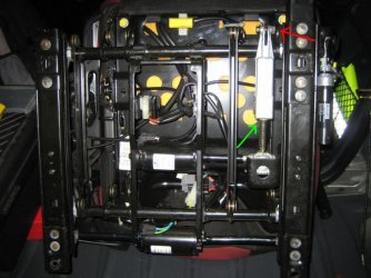

  • Verschraubung lösen, Schraube herausnehmen (mit rotem Pfeil markiert).
  • Alukörper (länglicher silberner Teil) leicht anheben und eine Umdrehung (360°)auf der Spindel drehen (mit grünem Pfeil markiert).
  • Das geringe Lösemoment was man braucht ist die Ursache für die defekte Höhenverstellung. Der Motor hat nicht genug Kraft um die leicht verklemmte Spindel zu lösen wodurch der Sitz nicht mehr verstellt. Hierbei braucht man keine Angst zu haben etwas mehr Kraft anzuwenden. Die Umlenkung (unter dem Alukörper) ist mit einem Differential ausgestattet, was verhindert, dass Kraft auf den Motor übertragen wird.
  • Wenn die Spindel wieder freigängig ist einfach wieder festschrauben und Sitz einbauen. Ein Festklemmen in der Zukunft lässt sich verhindern in dem der Sitz nicht ganz nach oben gefahren wird. Ein Einfetten ist nicht nötig.
Folgendes Foto illustriert das Problem:

Bei mir ist das Plastikzahnrad kaputt:

Gilt das auch für die Längsverstellung? Die klemmt bei mir.
Längsverstellung ist der Motor unten mittig im Bild. Dort gibt es diese Umlenkung nicht in der Form des "Alukörpers" aber es könnte sein, dass man auch nur den Motor einmal lösen muss, um zu prüfen, ob es irgendwo klemmt. Viel Erfolg.
Ok danke[emoji106]Ich bin dem Sitz nach hinten gefahren dann ist er stehen geblieben. Dann nach oben gefahren bissle. Nach unten lässt er sich nicht fahren nur nach oben. Längstellung fahrt auch nur noch vor und nicht mehr nach hinten. Motoren wollen aber es klemmt.

Das war genau bei mir das Problem.
Ich habe allerdings den Sitzt angeschlossen gelassen und leicht Richtung Mittelkonsole gedreht und leicht gekippt. So kam ich an das verklemmte Getriebe ran und konnte nach Lockerung auch gleich prüfen ob es wieder klappt.
