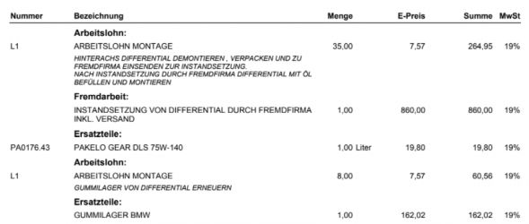

Servus,
ich bin am Überlegen mein HA-Sperrdifferenzial instand setzen zu lassen; 3.0 Motor mit 70tkm. Es heult im relevanten Geschwindigkeitsbereich schon ziemlich laut (ab so 100 km/h, irgendwann übernehmen die Windgeräusche die Oberhand). Komplett würde mich das rund 1600 €, damit endlich Ruhe -sprichwörtlich- wäre.
Wie ist eure Meinung dazu? Der Preis bezieht sich auf alles, Ausbau, Instandsetzung, Einbau, mit Rechnung. Welche Möglichkeiten gibt's? Kauf eines Neuen, Instandsetzung oder es so akzeptieren. Und nach meinen anfänglichen Recherchen sind die Kosten bei der Instandsetzung überall relativ ähnlich.
Danke für euer Feedback.
Gruß Tobi
also ich weiß nicht was und wie repartiert wird, daher halte ich mich aus der Position mal raus, aber Abmontieren, Ordnungsgemäß verpacken, dann wieder auspacken, Lager tauschen, Öl wechseln und montieren finde ich für knapp unter 400€ in der Fachwerkstatt als sehr fair - bei den Stundensätzen die mittlerweile aufgerufen werden!
Ich habe hier eine Rechnung von Preisendörfer aus 2015, da komme ich für diese Arbeit auf 1300€.
Die überholen das Diff aber selbst vor Ort. Insofern klingt der Preis zum heutigen Geldwert fair.
