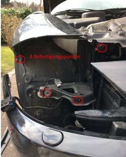

2.) Wie in Bild 1 ein zu erkennen, muss die Frontschürze einseitig gelöst werden. Bei mir war es die rechte Seite. Dafür die 4 Clipse ist der Radhausschale lösen, 4-5 Sechkantschrauben unterhalb der Frontschürze herausdrehen. Motorhaube öffnen und am Besten alle Torxschrauben der Leiste auf der Frontschürze herausdrehen. Fronschürze kann nun auf der rechten Seite etwas vorgezogen werden.
2.) Abstand des Scheinwerfers zum Kotflüger an drei Punkten vermessen, um für den späteren Einbau den richtigen Scheinwerfersitz zu gewährleisten. Man sollte dennoch danach zur Scheinwerfervermessung fahren.
3.) Alle 4 Torxschrauben für die Scheinwerferbefestigungspunkte herausdrehen, wie in Bild 1 gekennzeichnet. Der Scheinwerfer kann vorsichtig vorgezogen werden. Beide elektrische Steckverbindungen lösen. Scheinwerfer vollständig herausziehen.

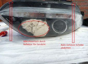

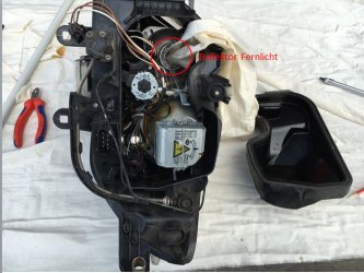

4.) Servicedeckel abnehmen, in dem man den Bügel umlegt. Danach die Birne für das Fernlicht herausnehmen und ein Mikrofasertuch hereindrücken (Bild 2). Mit einem dicken Draht das Mirkrofasertuch an der Scheibeninnenseite entlag führen und die gröbsten Wassertropfen entfernen (Bild 3). Danach mit einem Fön alles trocken fönen und mit dem Mirkofasertuch Wasserrückstände beseitigen

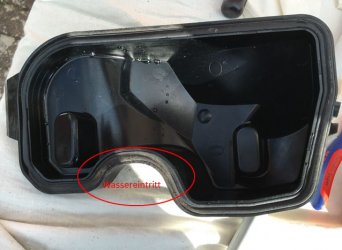

5.)Den Servicedeckel habe ich neu gekauft für 14€ beim Freundlichen. Die alte Dichtung (Bild 4) war schon hinüber.
6.) Auffällig waren noch undichte Stellen an der Verbindung Scheibenglas und Gehäuse. Diese Naht habe ich mit Windschutzscheibenkleber ringsrum abgedichtet (Bild3)

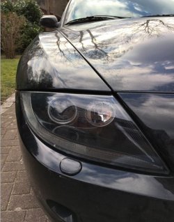

7.) Wenn der Scheinwerfer vom Wasser befreit ist, Fernlichtbirne einbauen, Servicedeckel befestigen und den Scheinwerfer in umgekehrter Reihenfolge wieder einbauen. Auf richtigen Sitz des Scheinwerfers achten (Bild5).
