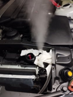

Das Kühlwasser zirkuliert nicht , nur das Stück Schläuche zum Ausgleichsbehälter ist warm .
Das Ausgleichsbehälter und die Kühlflüssigkeit drin ist praktisch kalt oder lauwarm
Aus dem Entlüftungsloch kommt nur Dampf raus .
Habt ihr eine Idee wo was die Ursache seien könnte?

Mein Sohn hatte diesen Problem auch, bei ihm war es dann die Zylinderkopfdichtung. Der Riss war im Bereich einer Kühlwasserbohrung und dadurch war auf dem Kühlwasserkreislauf Druck der zu dem Problem mit der Zirkulation geführt hat. Eine CO2 Messung des Kühlwassern sollte das dann bestätigen. Ich hoffe das hilft.

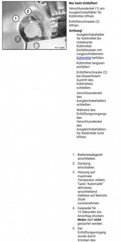

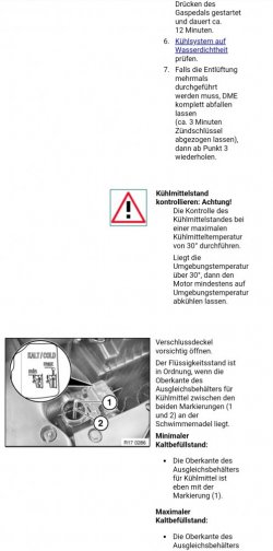

Bei heißem Motor die Entlüftungsschraube zu öffnen ist 1. gefährlich und 2. sinnlos!
Ich würde mal bei kaltem Motor auffüllen und die Entlüftungsprozedur starten.

Dabei kannst du wie @bezerker schrieb auch kontrollieren, ob die Pumpe fördert.
Danke Euch für Feedback!👍👍👍

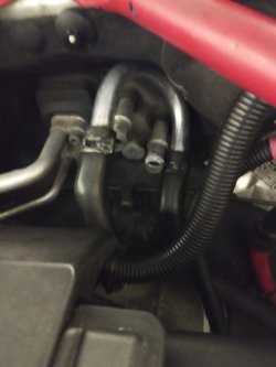

Die Entlüftung Prozedur Versuche ich so durchzuführen, allerdings Pkt.3 ist bei mir nicht realisierbar weil ich die Heizung aufgrund von Undichtigkeit vom Kreislauf ausgeschlossen habe.
Punkt 3 dient ja nur dazu auch ggfs. vorhandene Luft in der Heizung zu entfernen, von daher kein Problem.
Aber wie hast du die Heizung denn abgeklemmt, Vorlauf und Rücklauf zu? Ansonsten könnte das durchaus zu deinen Problemen beitragen...
Die zwei Schläuchen über ein Alurohr zusammengeführt
