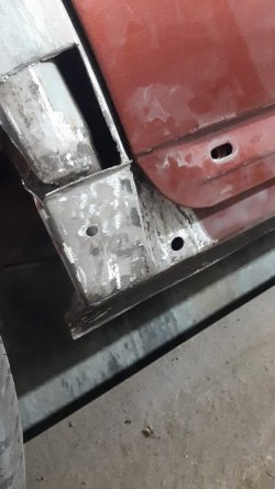

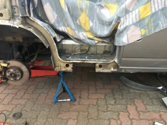

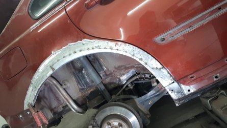

Wir brachten das Auto zu einer guten Lackiererei, wo sie anfingen, den Wagen auseinanderzunehmen. Sie fanden massiven Rost in den hinteren inneren und äußeren Radkästen sowie in den unteren Schweller.

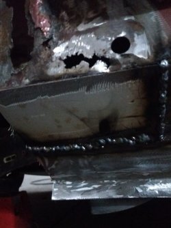

Die Fachmänner begannen langsam, das verrostete Metall herauszuschneiden, und sie schweißten neue Stahlbleche an dessen Stelle ein.
5eca9655-496a-46b3-ba60-83f23d33c42a.jpegc0fc4174-b14f-482d-82d2-25f0c8a4e519.jpeg8f22bba5-3b70-4639-8509-925c7b70793c.jpeg

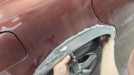

Es wurde viel geschliffen und geschweißt :)
Für die hinteren Kotflügel haben sie Ersatzteile gefunden und eingeschweißt.

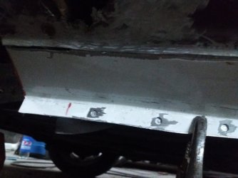

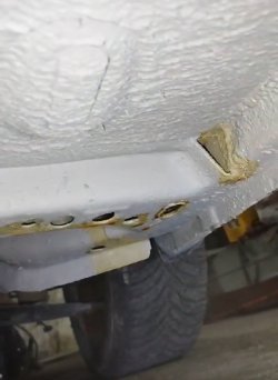

Nachdem der große Rost beseitigt wurde, war es die Zeit, den Unterboden des Autos zu reparieren, der mit Oberflächenrost bedeckt war. Die Unterseite wurde sandgestrahlt und neu versiegelt. Schließlich füllten sie die Hohlräume mit Wachs und dichteten die Blechverbindungen mit Nahtabdichtung ab.

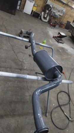

Sogar der Auspuff wurde mit hitzebeständiger Lack beschichtet!

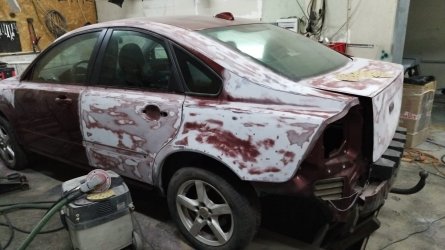

Nachdem der Unterboden instandgesetzt wurde, ist die Zeit gekommen, die alte Farbe mit dem abblätternden Klarlack abzuschleifen.
Lustige Geschichte: Meine Mutter wollte ursprünglich Passion Red bestellen, aber sie hat versehentlich das Kästchen für Flamenco Red im Jahr 2008 angekreuzt. Also haben wir uns jetzt entschieden, das Auto in der Farbe zu lackieren, die sie eigentlich wollte.

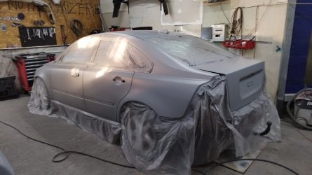

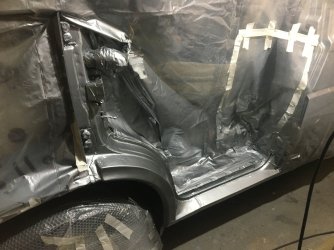

Nachdem die alte Farbe abgeschliffen war, war es Zeit für den neuen Primer.
Jetzt sah es aus wie diese sauhässlichen neuen Autos in Nardo-Gray 😂

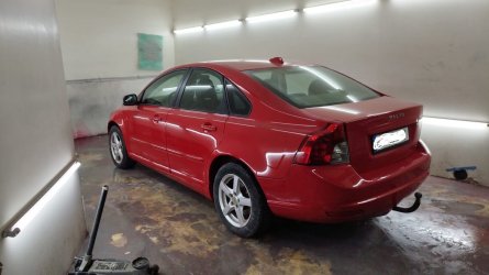

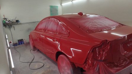

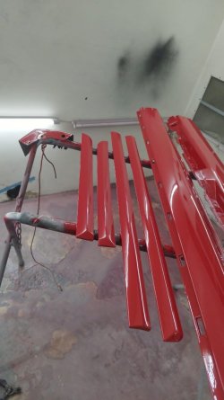

Aber keine Sorge, denn das Passion Red wurde dann aufgesprüht und es sah unglaublich gut aus! Wir haben uns auch entschieden, die Kunststoff-Schwellerabdeckungen zu lackieren, die ab Werk ohne Farbe kamen (siehe das erste Bild im Thread).

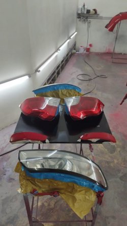

Als krönender Abschluss wurden die Lichter geschliffen und mit Klarlack besprüht, um einen langanhaltenden UV-Schutz sicherzustellen.
Dann wurde alles wieder zusammengebaut. Ich finde, es sieht fantastisch aus!

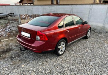

Zwei Jahre nach der Restaurierung sieht der Lack immer noch makellos aus und der Rost ist nicht zurückgekommen. Ich habe aus unseren vergangenen Fehlern gelernt und wasche jetzt im Winter immer das Salz und den Schlamm ab.

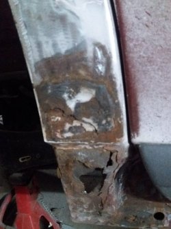

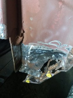

Die erste große Reparatur war nach 3 Jahren. Fahrerseite Radkasten und Schweller vom Rost zerfressen.

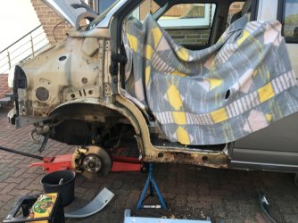

Schadhafte Stellen entfernt.
Reparaturbleche eingeschweißt. Ein Blech mussten wir uns anfertigen.

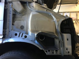

Damit mir dieses Dilemma nicht wieder passiert, habe ich hinter beiden Kotflügeln Aquariumschläuche angebracht. Somit kann das Wasser gezielt von der Regenrinne nach vorne abfließen und nicht durch Dreck und Laub vestopft nach links oder rechts Richtung Schweller.

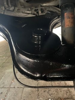

Federteller und Mittenzentrierung für die Feder weggegammelt. Glücklicherweise gibts dafür ein Reparaturblech. Also unterm aufgebockten Auto ohne Bühne mit elektrischer Säge, Flex und Stemmeisen das alte Blech raus und Reparaturblech angeschweißt, danach die komplette HA mit BK 3in1 behandelt. Danach folgten verbesserte hochwertige Federteller von Volkswagen Classic, neue Federn und Stoßdämpfer.

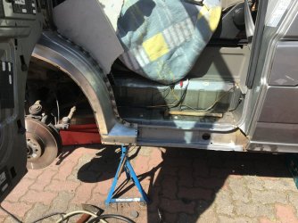

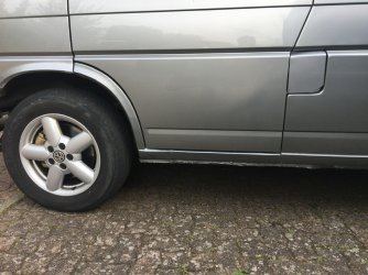

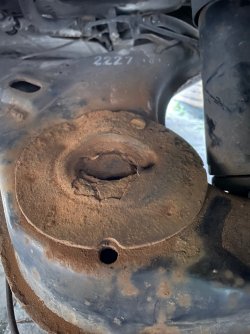

Letztes Jahr die nächsten größeren Reparaturen am Fahrwerk, besonders schlimm war die HA betroffen. Beide Federteller unten hatten sich verabschiedet, somit hatten die Federn direkten Kontakt zum Blech und dementsprechend sahen sie auch aus. An der VA mussten die Traggelenke und die Radlager neu. Dazu kam noch, dass der komplette Auspuff ab Krümmer neu musste.
Da habe ich zum ersten Mal darüber nachgedacht das Auto abzustoßen und einen Amarok zu kaufen. Ich war nicht mehr bereit dazu meine Zeit, Energie und Geld in dieses alte Auto zu investieren. Dazu kommt, dass ich bis auf wenige Ausnahmen (Getriebe ausbauen z.B. um das Ausrücklager zu tauschen) alle Reparaturen selber mache. Meine Frau meinte allerdings: der Bus bleibt, also mach ihn heile😂
Projekt HA revidieren.
