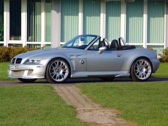

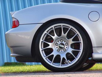

Ein paar Bilder:
Durch 19" die Standardeinstellung gelassen. 30/30 tieferlegung.

@klein170478: Schicker Zetti!!! Also wenn Dein Kombi 30/30 mit 19" ist, dann hat meiner jetzt ca 60/40
(Ich stell mal noch Bilder vor dem "höherlegen" ein)

Schöne Felgen...die hatte ich auch schon im Auge :t
Welche Grösse Rad/Reifen?
Wenn du nicht aufsetzt ist doch ok.Für Tüv reicht es.An meinem E30 hatte ich 10,5cm Abstand.Bei ganz langsamen reinrollen auf den bremsprüfstand ging es.Passte aber nur noch ne Briefmarke drunter ;-)
