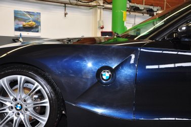

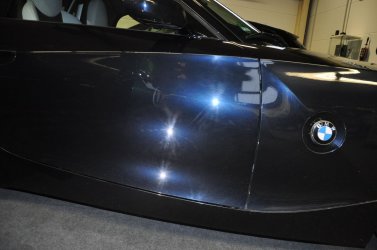

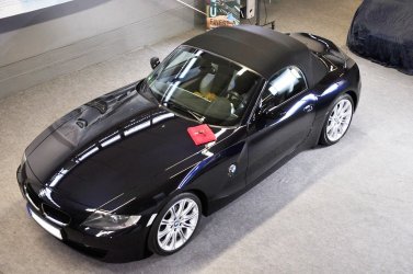

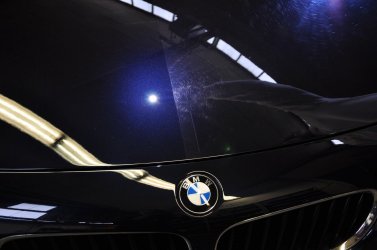

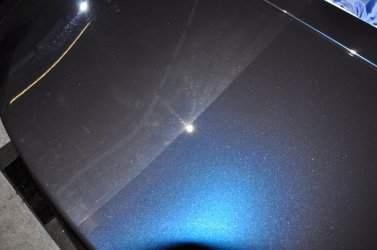

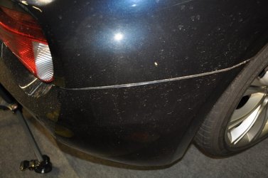

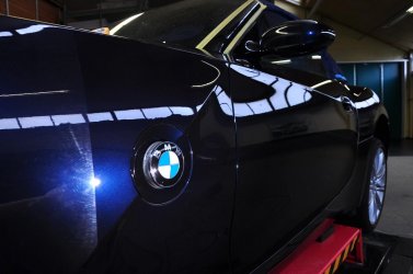

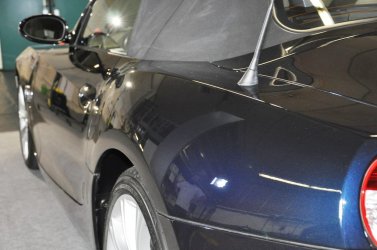

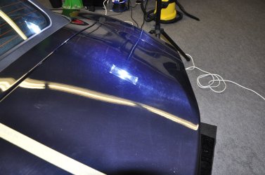

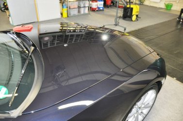

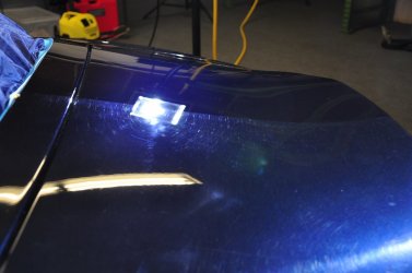

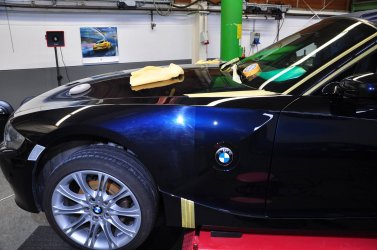

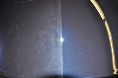

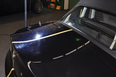

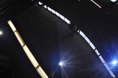

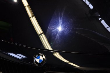

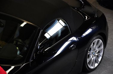

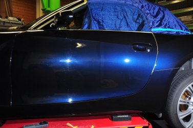

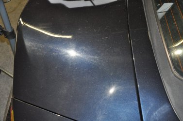

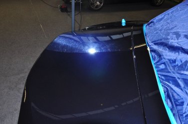

Der hier gezeigte BMW Z4-Roadster kam mit sehr starken Lackdefekten zu uns.
Die Jahrelange, unsachgemäße Reinigung der Lackoberflächen hatte zur Folge,
dass wir mit allen Oberflächendefekte „zu kämpfen“ hatten.
Hologramme, Swirls und ein Grauschleier überzogen das gesamte Fahrzeug.
Farbe und Formen kamen gar nicht mehr Ausdruck.
4- aufeinander abgestimmte Schleif-. Polierdurchgänge waren nötig um eine Defektkorrektur auf über 95% zu bringen.
Eine besondere Herausforderung für Mensch und Poliermaschine wir Ihr Euch vorstellen könnt.
Im Anschluss an die Polierarbeiten haben wir den Wagen mit einer Isopropanol Mischung 2-fach entfettet und danach mit einer Keramik Silizium Versiegelung geschützt.
Hier mal der Ausgangszustand

@M-Enni lass mich raten, der Lack war knüppelhart sodass ein Cutting-Gang kaum einen Unterschied gezeigt hat? [emoji23]
Hab das gerade bei meinem durch.
Hab vor Kurzem zwischendurch Lammfell und Menzerna 400 auf meinem saphirschwarzen Touring auf der Motorhaube probiert...
Das wird auch ein Kampf... :/

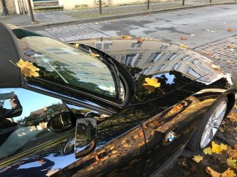

Respekt Manu @M-Enni ! Sehr schönes Ergebnis. Das Bild vom Besitzer sieht super aus mit dem Laub, da sieht man schön, was so eine Aufbereitung wirklich ausmacht.
Da hat man Jahre was von! :t :t
Ja, der Z4 ist schon echt ein Schmuckstück geworden - aber ich trau mich jetzt nicht mehr aus der Garage raus, in der nun eine große Vitrine steht [emoji6]
Im Ernst - hab's ja schon ein paar mal geschrieben aber ich wiederhole mich sehr gerne: ich bin super glücklich mit dem optischen Zustand und es ist unglaublich, wie Manuel das hinbekommen hat! [emoji846][emoji106]
Das war eine spontane Aufnahme am letzten, sonnig-warmen Wochenende in den Ardennen und es ist sofort zu einem meiner besten Fotos geworden - auch weil ich ja wusste, das es vor der Behandlung kaum ne Spiegelung gegeben hätte!
