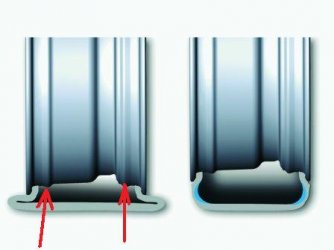

EH2 ist der Extended Hump, ich habs hier im Bild mal markiert. Die 2 bedeutet nur, dass der Hump beideitig vorhanden ist.
