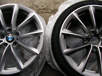

Hallo Günther, ja, wegen der Härte und beim Z3 auch wegen der Sitzform. Ich hatte einen Tumor in der Bauchspeicheldrüse, diese ist nun zu mehr als der Hälfte entfernt. Hier nun Bildchen des 30i mit Felge 324 ferrygrey. Das erste Bild zeigt Vergleich Felge 296 : 324.... Aber in natura ist die 324 noch ein bißchen dunkler. Ich muß erst noch schöne Bilder machen, bin z. Zt. zu viel mit meiner Oldie-Sammlung beschäftigt. Ciao

sehr schöner Zett, wirklich edel in dieser Farb-Felgenkombination, innen mit Oyster. Braun und Oyster wäre auch eine Option für mich gewesen, habe mich dann doch außen und innen für schwarz/silber entschieden. Bei den Felgen habe ich mich nun auch entschieden. Ich werde dieses Jahr keine Veränderung mehr vornehmen, im Frühjahr die 18er vom Coupe ausprobieren. Mal sehen, wenn sie drauf sind wie das wirkt. Wenn sie mir gefallen, rundum 225er drauf. Ich werde dann mal in den üblichen Frühjahr-Reifentests schauen, was es denn neues an Reifen gibt. Einziges Manko, ich werde diese Kombination wohl eintragen lassen müssen.
