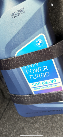

Hallo zusammen!
Ich bin seit einigen Wochen stolzer Besitzer des 23i Zetti.
Hinten im Kofferraum hatte der Vorbesitzer noch Öl gelassen zum nachfüllen.
Könnt ihr mir bei 2 Fragen weiterhelfen (bin absoluter Nichtwisser was Autos angeht):
1) wann genau füll ich Öl nach?
2) ist das abgebildete Öl (0W-30 LL) überhaupt das richtige? Wird wohl seit 15 Jahren genutzt. Oder soll ich beim nächsten Wechsel etwas anderes reinmachen lassen ?
Danke euch und sonnige Grüße

@Fidibus88
Zwei Möglichkeiten:
1. Ins Handbuch deines Zetti gucken, da steht wie du den Ölstand bestimmst, wann du nachfüllst (wird sowas eigentlich nicht mehr in der Fahrschulen gelehrt???) und welches Öl BMW vorgibt.
2. Google "Öl Empfehlung N52 zroadster" (N52 ist dein Motor) und lese dich sorgfältig wie man seinem Auto die bestmögliche Pflege zukommen lässt.
Möglichkeit 2 ist allerdings eher was für den nächsten Ölwechsel (mindestens jährlich oder 20tkm), zum Nachkippen reicht die Plörre in deinem Kanisterchen... 😉
Möglichkeit 3 wäre hier einen neuen Thread zu erstellen mit einer Frage, die hier schon 1000 mal behandelt wurde - aber das hast du ja bereits versucht....
Danke! Zweiteres habe ich sogar auch getan ;-) mit der weitreichenden Erkenntnis, nichts zu wissen.
Zumeist wird (auch hier im Forum) das verwendete 0w30 ja empfohlen - zumindest bei viel Kurzstrecke (Profil ist 3-4x pro Woche 2km fahren, 10min Motor aus und wieder 10km fahren - nachmittags 12km fahren. 1-2x im Monat länger).
Dann solltest du spätestens alle 10tkm wechseln. :thumbsup:
Bspw. 0W40 mit LL Freigabe von vernünftiger Marke ist dann weit günstiger als von BMW vermarktetes Öl.

5W40 und kein 0-er Öl.
...viel Kurzstrecke (Profil ist 3-4x pro Woche 2km fahren, 10min Motor aus und wieder 10km fahren - nachmittags 12km fahren. 1-2x im Monat länger).
Dafür würde ich ernsthaft über ein eBike oder ein eAuto nachdenken!
Der physisch große N52 braucht seine Zeit (und damit Strecke) um auf die korrekte Betriebstemperatur zu kommen.
So ein Nutzungsprofil ist für fast jeden Motor eine Qual und ich bezweifle, daß irgendeine Öl-Variante dieses Profil "aufhübschen" kann.
Dank euch! Ist die Zahl vor dem W nicht maßgeblich für das Fahrprofil bzw. die Viskosität?
Deshalb dachte ich, bei kürzeren Strecken, ist das 0 er Öl besser?

Bei dem genannten Profil mit nur 5-6 TKm ist's m.E. wurscht, ob der Motor 100 TKm länger hält oder nicht. EOL wirst Du mit nur 5 TKm p.a. vielleicht in ein paar Jahrzehnten erleben, eher jedoch nicht. Von daher kannst Du reinkippen, was Dir gerade in die Finger kommt.

Soo schlecht ist das Fahrprofil nicht. Jedenfalls viel besser wie nur 2km pro Strecke. Also lass dich nicht verrückt machen und fahr mit einem freigegebenen Öl. Ab und zu mal eine längere Strecke dazu damit der Kraftstoff und Wassereintrag verdampfen kann.
