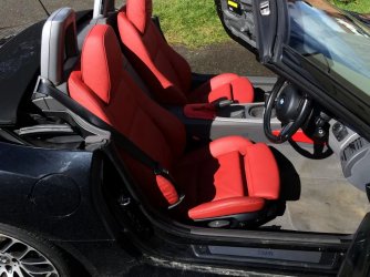

Rein platztechnisch würden die M-Sitze vom E89 in den E85 passen. Dank pneumatischer Lordosestütze und Seitenwangenverstellung kann man die unglaublich eng einstellen. Da bewegst du dich auch in strengen Kurven keinen Zentimeter raus. Allerdings passen die Verschraubungspunkte im Fahrzeugboden nicht. Kann man da materialgeprüfte Adapter bauen oder ist das allgemein ein Ausschlusskriterium?

Aus diesem Grund musste ich mich 2015 leider auch von meinem Super Seven trennen. Der hatte Vollcarbon Sitzschalen ohne Polster, die erstaunlicher Weise sehr bequem, wenn auch ziemlich schweißtreibend waren. Da war das Problem die etwas straffe Federung und der kurze Federweg.
Dann habe ich mir den bequemen Zetti zugelegt. Mit den M-Sitzen war es aber auch nicht besser. Meine Lösung war dann das hier:
