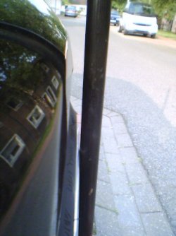

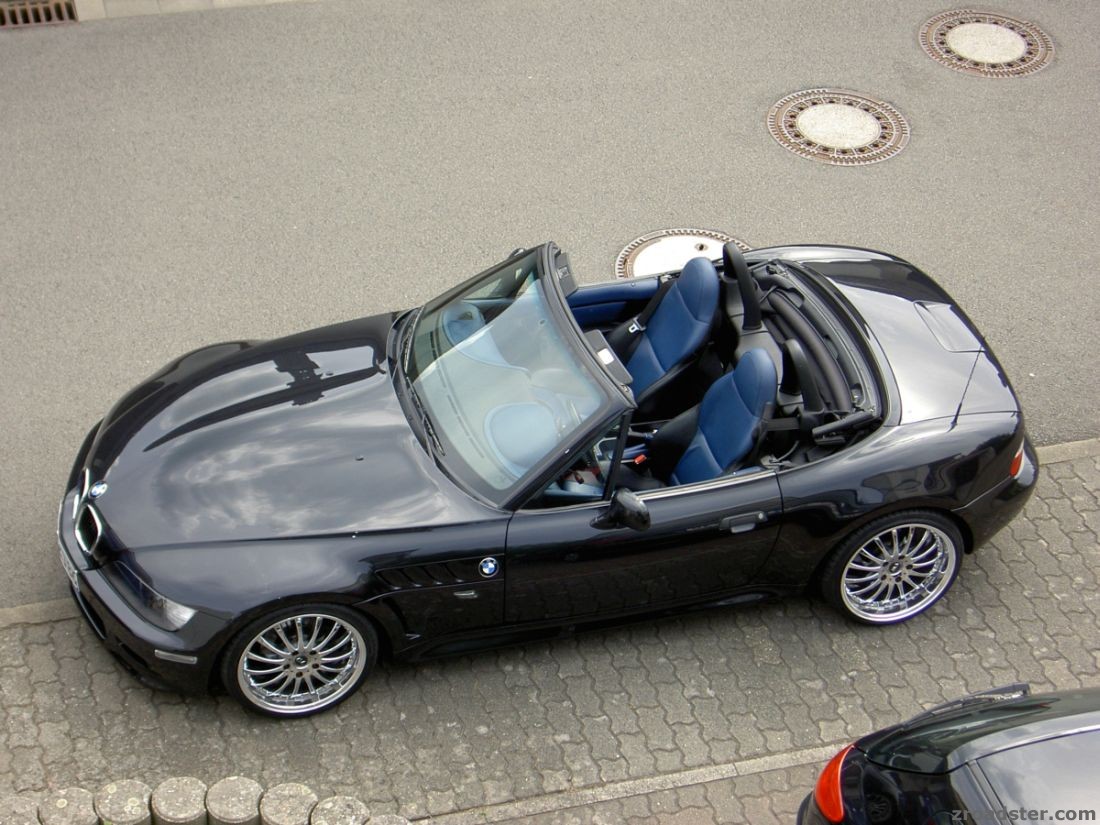

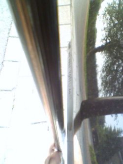

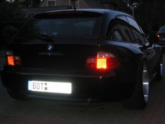

et20 bei einem 255er ist schon sehr eng. habe das kw gewindefahrwerk und hinten pro dämpfer einen begrenzer aufgesteckt. im voll eingefederten zustand geht kein kugelschreiber mehr dazwischen, aber es schleift nicht.
der 255/30 auf einer 10er felge zieht sich schon ordentlich, ist aber gerade noch im grünen bereich. jetzt im frühjahr fahre ich 10x18 et10 mit 255/30, dann muss ich aber die kotflügel bördeln und leicht ziehen. da der wagen neu lackiert wird aber kein problem.
hebe mal deinen wagen an, dann stelle unter rechtes vorder- und linkes hinterrad holzklötze und lasse ihn dann darauf ab (dass er nur auf 2 rädern steht) in dem zustand siehst du sehr gut ob noch distanzen passen oder nicht.
