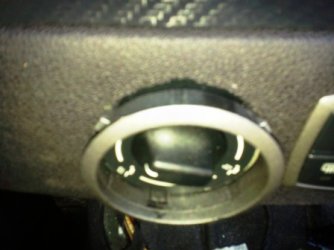

Da ich sowieso gerade am Rumfummeln bin, ein kleines Bildchen.
Bei mit reicht es, links und rechts mit den Fingernägeln hinter die Umrandung zu gehen und dran zu ziehen.
