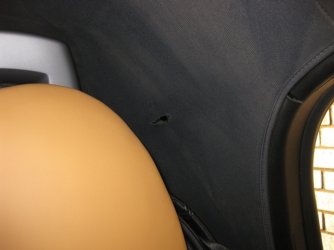

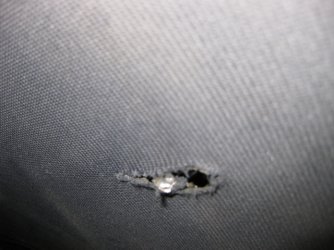

hallo liebe forumsgemeinde,
seit letztem freitag bin ich endlich stolzer besitzer eines Z4 und gestern habe ich dann das erste problemchen festgestellt. Direkt hinter der kopfstütze ist ein ca 3 cm langer riss im innenhimmel.. er ist eingetlich ziemlich unauffällig aufgrund der stelle wo er ist, deswegen habe ich ihn weder vor dem kauf, noch in den ersten tagen gesehen... der verkäufer ist erstmal 2 wochen in urlaub, werde mich aber an ihn wenden (will da nicht mit dritten sprechen, sondern halt direkt mit ihm) wenn er wieder da ist, nur würde ich gerne mal ein paar meinungen hören womit ich rechnen kann.
- baujahr 07/05, 48000 km.
- premium selection.
- euro plus garantie.
meine fragen:
- kann das ein schaden vom öffnen/schließen des verdecks sein?
- fällt er in die garantie?
- gibt es die möglichkeit den riss "sauber" zu reparieren ohne gleich den kompletten himmel zu tauschen.
- was könnte mich der spaß im schlimmsten/besten fall kosten?
kurzum: womit kann ich rechnen? bin für jede meinung dankbar.

ich würde behaupten, das kommt vom Schließen des Verdecks. Der Innenhimmel bleibt an der Verkleidung des "Gurtaufrollers" hängen. Von alleine bleibt der Himmel da aber nicht hängen. Evtl. mal die Verkleidung prüfen.
Ein neuer Himmel kostet 418 Euro + 36 Euro das Montageset. Der Himmel kann bei entsprechender Fingerfertigkeit OHNE Ausbau der Verdecks gewechselt werden - ca. 5h Arbeit. (Bei BMW wird das komplette Verdeck ausgebaut)

ich hatte an gleicher Stelle einen Riss in meinem Innenhimmel. Das liegt an einer scharfen Stelle an der Kopfstütze. Nach langem Ringen mit meinem :) hat dann BMW bei meinem seinerzeit 4 Jahre alten Fahrzeug einen neuen Himmel gesponsert. Ich mußte die Arbeitskosten in Höhe von 170 € latzen. Puma-Nr habe ich nicht. Aber lass Dich nicht abwimmeln. Scheint ein häufiger auftretendes Problem zu sein. Viel Erfolg.

Das hab ich ja noch nie gesehen. Wo soll denn da an der Kopfstütze eine derartig scharfe Stelle sein, dass so eine Beschädigung auftritt?

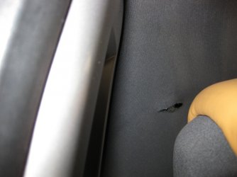

Sorry - habe mich unklar ausgedrückt. Die scharfe Stelle war bei mir am Überrollbügel unten. Das Verdeck schrappte bei Sitzposition ganz hinten immer ganz leicht an dieser Stelle vorbei - bis es gerissen ist.

Die Position des Risses auf dem Bild paßt aber nicht zum Überrollbügel

solltest du auf den vollen Kosten sitzen bleiben, was ich nicht hoffe, dann würd ich mal in ner Smart-Repair Werkstatt nachfragen.
Natürlich wirds nicht 100%ig.
Ansonsten bleibt nur der Austausch - und vorher natürlich gucken, wo´s herkommt.

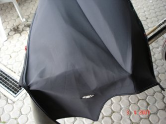

Ich habe diesen Riss auch, bin aber selber schuld:g:g:g
HAbe damals das NAvi verbaut und die hintere Verkleidung weggebaut, und auch den Fahrersitz ausgebaut. Dazu habe ich auch die hintere Gurtführeung entfernt. Dann nicht die Schutzabdeckung draufgemacht und das Verdeckt geschlossen. Nach ein paar cm ein herrliches Geräusch...

Habe es auch per Smart-Repair machen lassen, bzw. der Verkäufer (Mercedes Händler). Ist ganz gut geworden und wenn es nicht weiß, merkt man es auch nicht!!

So ähnlich gings mir auch. Selbertauschen ist möglich. Allerdings ne ziemliche Frimelei.

Guten Abend,
mir ist bei meinem Wagen gerade aufgefallen dass wenn das Dach zu ist, der Innenhimmel ziemlich straff auf den Ueberrollbuegel aufliegt... Ist das bei euch auch so? Koennte mir vorstellen dass das auf Dauer nicht gut ist...
