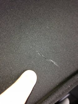

Wo ist die Selle genau?

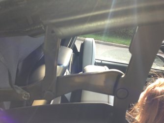

Nicht das am Gestänge der Eingriffschutz gebrochen ist und dieses Scharfkantige Plastik von innen gegen das Dach scheuert, bzw. reinschneidet wenn das Dach betätigt wird.
Da ich aber unten den Sitz sehe, hab ich diese Befürchtung.
Meine Narbe am Finger ist immer noch zu erkennen, die Bruchstelle ist wirklich sehr sehr scharf (Foto des Eingriffschutzes hab ich grad nicht da)
Das kann gut sein. Was kann ich da machen?
Antwort #4 lesen, Link anklicken und die noch befinden Bruchstücke entfernen. Dazu einen kleinen Schraubendreher vom Innenraum in den Schraubenkopf drücke und mit einer Zange das abgebrochen Plastik herausdrehen. Und natürlich eine Sichtkontrolle, ob Reste vom Plastikteil noch irgendwo in der Führung liegen.

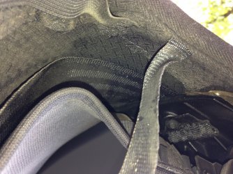

Was noch sein kann, ist eine falsche Faltung am Verdeck.
Les mal hier und schau dir auch die Videos an
http://www.zroadster.com/forum/index.php?threads/lösung-verdeck-schliest-aber-nicht-komplett-verdeck-verriegelt-nicht.93640/page-3#post-1786517
Bei manchen Dächern habe ich hässliche Abschürfungen sehen können, die bei Dächern, die sich richtig falten nicht da waren.
Ist dein Dachhimmel ausgerissen?
Schau mal hier: http://www.zroadster.com/forum/inde...-zerlegen-und-leiste-wieder-befestigen.96488/
Dann kann sich der Innenhimmel ebenfalls falsch falten und an dieser Stelle ist dann das Verdeck dicker und wird mehr gequetscht.
Aber ich kann da mehr zu sagen, wenn du mal ein gutes Foto davon einstellst![]()
Meinst du das Bild? Anhang anzeigen 122373

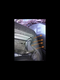

Ja der Innenhimmel ist an der stelle gebrochen. Laut Sattler ist das aber nicht schlimm? Und die stelle ist ganz woanders. Auf der Fahrerseite fängt der riss auch an. Da ist der Innenhimmel allerdings nicht gebrochen.
So, jetzt mal nix durcheinander bringen.
Das mit dem gebrochenen Innenhimmel bezog sich auf Jokin mit seinem Problem.
Dein Problem ist die Faltung wie du es auf dem Bild oben siehst, das mit den orangenden Pfeilen.
Ok :) in dem Beitrag steht dann nehme ich an wie man es beheben kann oder?
