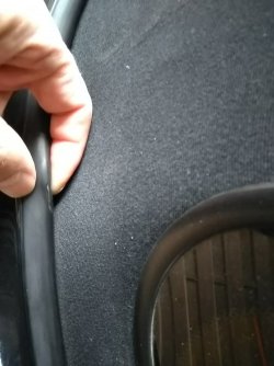

Hi,
ich habe einen Riss in der Dichtung von meinem Verdeck.
Wahrscheinlich die Nummer 32
Kann man so etwas kleben?
Kann da Wasser eindringen und irgendwie in den Innenraum oder Kofferraum gelangen?
Kann man so ein Gummiprofil womöglich anderweitig beschaffen?
Ist ein Austausch überhaupt sinnvoll zu realisieren?
Die Dichtung wird ja nicht allzu sehr gequetscht, könnte man sie einfach auffüllen?
Oryx370000370002

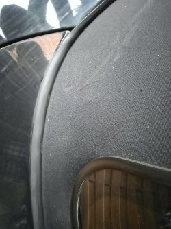

Ich wuerde einfach wie beim Fahrradshlauch ein Pflaster aufkleben, viel erfolg.
Es kann mit Karosserie Dichtmasse Profil dichtmasse verschloßen werden. Oder wie schon erwähnt mit Fahrrad flickzeug rep. werden.
Google mal Türdichtung reparieren.
Hi,
ich habe es mal mit Fahrradschlauchkleber probiert.
Sieht erst mal gut aus. Nur die Risskanten war nicht. Das Material war schon etwas dünner.
Da habe ich dann einen Fahrradflicken genommen. Natürlich den orangen Rand vorher abgeschnitten.
Ist halt als Funktionsreparatur zu buchen. Hält und ist dicht.

Hi,
ja wollte noch mal einen Zwischenstand abliefern:
Die Fahrradflicken sind nichts! Nicht UV beständig.
Die Verwendung eines alten zerschnittenen Fahrradschlauchs ist sinnvoller.
Die Flicken macht bisher einen guten Eindruck.
