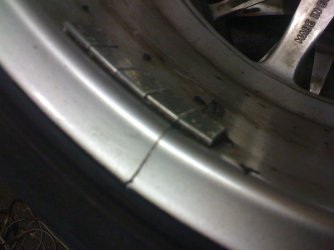

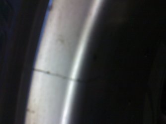

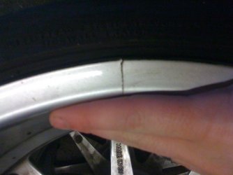

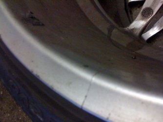

Hallo Zusammen,
vorgestern habe ich mir einen Plattfuß gefahren. Dieser muss beim gemütlichen Rollen durch die Innenstadt (ca. 20-40 km/h) entstanden sein.
Da ich jedoch an diesem Tag noch vieles vor hatte habe ich den Zetti abgestellt und mich erst gestern um den Rädertausch gekümmert (nonRFT).
Also :
Wagen rauf.. Sommerfelge abmontiert und bei Seite gelegt.
Passenderweise bietet sich bei dieser Witterung der Wechsel auf Winterräder ohnehin an. Also habe ich mein 17er Winterkomplettrad aufgezogen.
Danach habe ich mir den platten Reifen genauer angesehen und nach langem Suchen eine klitzekleine Glasscherbe in der Lauffläche entdeckt.
Naja, ärgerlich aber verschmerzbar. Anschließend wollte ich die Felge säubern und einlagern wie jedes Jahr (Reifen sollte in 2011 ersetzt werden).
Beim putzen viel mir jedoch eine "dunkle Schramme" direkt am Felgenhorn (Innenseite) auf. Der "Schmutz" war sehr hartnäckig... also schaute ich genauer hin !
Siehe da : ein ca. 3-4 cm langer Riss (siehe Fotos anbei).
Ich dachte ich traue meinen Augen nicht..
Der Schaden summierte sich also schonmal auf 1 X Reifen , 1 X Felge..
Gefrustet schraubte ich das nächste Rad (Reifen vollkommen okay) ab...
Auch hier zeigte sich beim Reinigen ein fast identischer Riss !!!
Ich hätte das Ding am liebsten an die Wand geschmissen..
Felge Nr. 3 - Überraschung .. kein Riss !
Felge Nr. 4 - Ihr könnt es euch ja auf Grund der Überschrift denken - genauso gerissen...
Ich habe nun mal eine Nacht drüber geschlafen..
Das die Felge mit dem Plattfuß einen Riss hat lasse ich mir eventuell noch gefallen...
schließlich bin ich mit dem platten Reifen noch ca. 200-400 m gefahren (er hat schleichend die Luft verloren). Möglicherweise könnte ein überfahrener Stein den Schaden verursacht haben.
Nur erklärt mir dies leider nicht die ebenso - fast identisch - beschädigten 2 anderen Felgen...
Ich bin weder über Bordsteine gerumpelt .. (keine Bordsteinschäden oder ähnliches), noch gab es größere Steinschläge. Auch bei der Montage sind mir die Räder niemals umgefallen oder ähnliches.
Die Felgen wurden noch vor ca. 4 Monaten vom Tüv überprüft (Ich hatte mein Fahrzeug dort zu HU vorgestellt).
Felgenhersteller : RH
Typ : Phoenix II
Dimension : 8,5 x 19 et 35 rundum
Reifen : Hankook Evo S1 225/35 19
Lufdruck etc. war immer im empfohlenen Bereich
Bin sehr sehr angefressen.
Fernab des monetären Schadens bin ich dem lieben Gott mehr als dankbar, dass mir diese Defekte durch einen kleinen schleichenden Platten aufgefallen sind und ich nicht mit 150km/h + x auf der Autobahn von meinen 3 "Schrott-Felgen" erfahren durfte.
Nein , ich habe keinerlei Unwuchten oder ähnliches Festgestellt, es gab keine Vibartionen im Lenkrad, ebenso nicht beim Bremsen oder bei anderen Fahrsituationen.
Ich habe jetzt vor den Schaden an den Räderen (ca. 2 Jahre alt) bei RH schriftlich zu bemängeln.. Zuvor werde ich mich mit einem befreundeten KFZ-Sachverständigen (ehemaliger Kollege meines Dads) in Verbindung setzen.
Ich hoffe ich finde hier ein paar Tips und Meinungen zu dem Vorfall.
P.S. : Suche 19 Zoll Komplettradsatz.. Einfach mal alles anbieten..
P.P.S. : Es handelt sich um eine Felge wo der Riss unmitellbar bei den Wuchtgewichten ist, bei den anderen Rissen ist dem nicht so.

AW: Risse in 3 von 4 Alufelgen - ich bitte um Meinungen
Wenn die Risse fast identisch sind würde ich als erstes auf einen Materialfehler oder Materialverschleiß tippen.
Hmmm war da nich noch irgendwo einer (glaub im Syndikat) der hatte auch RH Felgen die gerissen sind...?! hmm grad ma suchen, da war doch mal was ...
ich hätte eigentlich nur einen Riss ablichten müssen..
Sämtliche der 3 Risse sind von der Position her gleich und haben in etwa die gleiche Länge.
Will garnicht wissen was passiert wäre wenn ich auf der Bahn mal über dein dickes Kantholz oder so gefahren wäre..
Ich vermute - ähnlich wie auch auch - einen Materialfehler, Materialermüdung, etc.
Ob dies jedoch nach ca. 2 Jahren und einfachem Straßeneinsatz (5-8 Runden NOS dazu) passieren darf ... naja, können tuts anscheinend..
Ich denke jedoch das ich gegenüber dem Hersteller keine richtig gute "Verhandlungsposition" haben werde..
