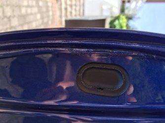

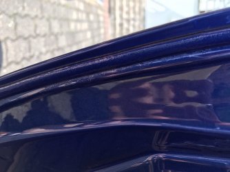

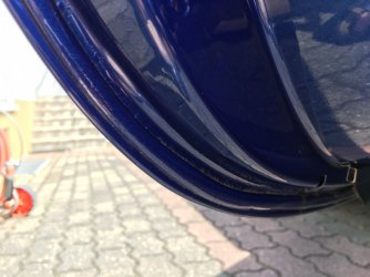

Hallo zusammen,
ich habe an meinem Fahrzeug kürzlich im Rahmen der Autowäsche Rost an der Fahrertür entdeckt und habe versucht das Ausmaß in Bilder zu fassen. (Die ersten beiden Bilder sind um 90° im UZS gekippt, blödes Telefon)
Darauf habe ich mich gleich an meine BMW Niederlassung gewendet, die den Fall aufgenommen und einen Kulanzantrag an München gestellt hat.
Nach ca. 4 Wochen kam die Rückmeldung von der Niederlassung, dass München den Antrag ohne Angabe von Gründen abgelehnt hat.
Ich habe mich direkt an die BMW Kundenbetreuung gewendet, die den Fall nochmal an die Fachabteilung weitergeleitet hat. Ein Mitarbeiter von dort hat sich kürzlich gemeldet und die Ablehnung wie folgt begründet:
Die Durchrostungsgarantie greift hier nicht, da es sich lediglich um Bläschenbildung unter dem Lack handelt und die Lackgarantie greift nur bei Fahrzeugen <3 Jahre.
Das Fahrzeug ist aus 2006 (Aber noch keine 12 Jahre alt) und lückenlos bei BMW scheckheftgepflegt. Die Laufleistung beträgt 92.000 km und die Tür wurde nie nachlackiert. Bin echt sauer!!
Frage ans Forum: Hab ich noch Chance auf Kulanz seitens BMW oder soll ich mich nach einer alternativen Reparatur umschauen? Welche Möglichkeiten gibt es überhaupt? An sich würde ich die Originaltür mit dem Originallack ja schon gerne behalten.
Danke vorab für eure Tipps/Ratschläge und Erfahrungen!

Bei lückenlosem Scheckheft sollte es keine Probleme geben.
fahre einfach zu BMW
M.W. gab es speziell im ersten Produktionsjahr teilweise Probleme mit der korrekten Aufbringung der Dichtmasse, die in der Folge von Feuchtigkeit unterwandert wurde. Das dürfte auch bei BMW als partieller Systemfehler bekannt sein. Vielleicht hilfts, sich darauf bei einem erneuten Antrag zu beziehen.
Das wäre ja ein netter Fakt, mit dem man BMW mal konfrontieren könnte. Ist das irgendwie belegbar oder haben auch andere schon von diesem Systemfehler gehört?
Wenn die Dichtmasse runter ist, wird das wahre Ausmass erst sichtbar. Da wo beide Türhälften miteinander verbunden werden gammelt es ganz gerne, wenn die Türabdichtung porös wird.
Ich habe noch zwei Coupetüren (li & re) im Lager stehen, jedoch in weiß.
Gruß Utze

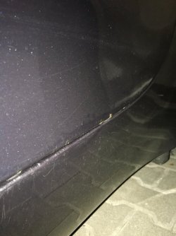

Bist leider nicht der Einzige mit diesem Problem...habe heute auch Rost an der Fahrertüre entdeckt...eigentlich schade bei diesem tollen Auto!
Hast du dein Tür nun reparieren lassen oder verhandelst du noch mit BMW?

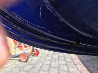

Ich hatte das Problem an meiner Fahrertür auch.
Sah ganz ähnlich wie beim TE aus.....
Habe die Tür daraufhin bei meinem Schrauber entrosten, und dann teillackieren lassen. Der gesamte untere Falz musste aufgebogen und komplett gesäubert werden.
Das sah echt nicht so harmlos aus.
Im Nachgang wurde die Tür dann noch mal komplett hohlraumversiegelt, das habe ich auf der Beifahrerseite auch machen lassen, da war allerdings auch kein Rost.
Auf die Idee mit der BMW-Kulanz bin ich gar nicht gekommen, ich habe das direkt so bezahlt, Fahrzeug ist aus 2007, da darf auch mal was am Auto sein.....
