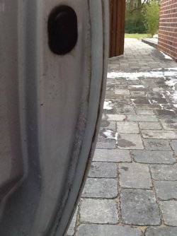

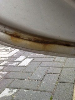

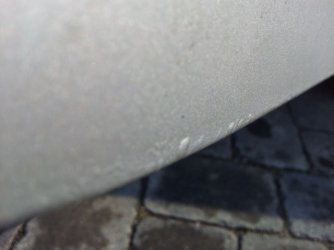

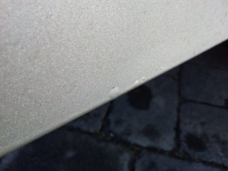

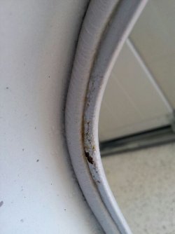

Hier der aktuelle Bericht zu meinem Rost an:
- beiden Türen
- Kotflügel vorne
- unter Schließbügel
Jetzt die Bilder
Vom Schließbügel habe ich vergessen zu Fotografieren!
Das gute ist , alles auf Kulanz!
Er steht jetzt bei BMW Essen und wird auf rostfrei umgebaut.
Jetzt noch mal der Appell an alle die Kaufen wollen, Scheckheft muss vollständig sein!
Werde ihn am 5. abholen, mal sehen und ich Berichte.

es rostet an der Kotflügelfalz.
Das andere ist der Bügel der die Tür an der Karosse hält! Ist verzinkt und darunter luckt der Rost durch.
Übrigens hole ich ihn gleich ab, bin gespannt.
Akueller Bericht:
so, habe ihn am Freitag abgeholt und es wurden beide Türen ersetzt, der Kotflügel und das Stück unter dem Schlossbügel lakiert.
Kostenpunkt ca.4.600 Euro und was ist mir beim putzen aufgefallen, na?
Rost am Kofferraumdeckel! :mad: obwohl mir der F versprochen hat "...alles kontrolliert und nichts weiter gefunden..."
direkt heute Termin und was gibt es neu? natürlich einen Kofferdeckel. Glück im unglück.
Habe mit den F vereinbart, dass er sich die Hohlräume jetzt definitiv ganz genau ansehen wird;) ( Kamerabilder incl.)
