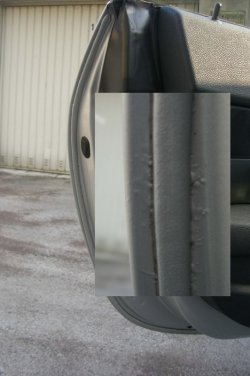

Das hat mich dazu bewegt auch mal nach zuschauen... und siehe da Rostpickel an der Schweißnaht beider Türen.
Foto zeigt Fahrertür BJ. 03
Da ich sowieso zum :) wegen einer anderen Geschichte muss, werde ich das mal ansprechen... Habe aber so langsam genug der Mängel ...

Ich habe alles mit einem kleinen hochgeschwindigkeits Schliefer (z.b Dremel 10000 U/min ) entfernt . Dann Fertan (arbeiten Oldtimerrestaurierer mit) eingepinselt und dann grundiert . Mit Sprühdose lakiert .( Sterlinggrau ) ist sehr gut geworden und nach 18 Monaten immer noch sehr gut.

Die Rostpickelchen sind nicht an einer Schweißnaht.
Diese Wulst auf dem Foto ist Dichtmasse. Unter der Dichtmasse verbirgt sich ein Falz. Passiert bei vielen Herstellern dass sich ausgerechnet dort der Rost breit macht.
Dramatisch finde ich das aber noch nicht. Kein tragendes oder sicherheitsrelevantes Teil und nichtmal im Sichtbereich.
Das kann man sehr gut ausbessern ;)
