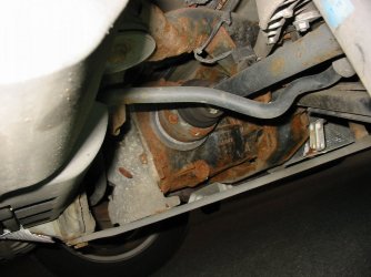

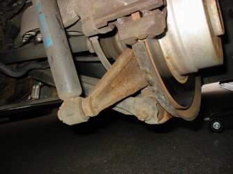

Fahre meinen 2,2 seit 2004 ganz jährig auch zum Winterurlaub im Schnee. Beim Radwechsel kommt dann immer das schlechte Gewissen ("Hey, man da musste ran") Wenn es bei mir nicht schon zu spät ist. Frage ist nur, wie bekomme ich den Rost weg ohne viel aufwand? Habe mal was von Eisstrahlen gehört, soll die Gummi teile nicht angreifen.
Anbei mal ein paar Bilder.
Rost FahrerTuer01.JPGRost FahrerTuer02.JPGRostUnten01.JPGRostUnten02.JPGRostUnten03.JPGRostUnten04.JPGRostUnten05.JPGRostUnten06.JPGRostUnten07.JPGRost FahrerTuer03.JPGRostUnten03.JPGRostUnten04.JPG
Eisstrahlen säubert nur. Rost bekommst du damit nicht weg.
Viel kannst du da nicht mehr machen, das ist schon ordentlich vergammelt. Mit einem Tag Arbeit kannst du überall mit einer Drahtbürste auf der Bohrmaschine die groben Sachen entfernen. Danach kannst alles mit Fett und Wachs einsprühen. Das bremst den Rost wenigstens stark.
Interessant ist auf den Bildern aber nur der Träger der Hinterachse.
Neben dem Besprühen mit FluidFilm was gut in Flugrost einzieht und dem Einsatz von Rostumwandler (dazu habe ich nicht nur Gutes gelesen) kenne ich noch eine dritte Variante, nämlich die Behandlung mit Owatrol Öl, was sich aus meiner Sicht gut auf unlackierten Teilen am Unterboden macht, die bereits leichten Flugrost aufweisen. Von Owatrol gibt's darüber hinaus noch eine Öl-haltige "Grundierung", die sich z.B. für angerostete Reserverad-Käfige anbieten...
Das alles ist aber nur für die kosmetische Behandlung von oberflächlichem Flugrost bzw. zur Rostvorsorge geeignet. Bei tiefsitzendem Rost oder Durchrostungen braucht's andere Kaliber...
So wirklich sorgen mache ich mir nur um die Stelle der ersten beiden Bilder... also der Rost an lackierten Karosserieteilen - diese lassen sich nämlich nicht einfach austauschen.
Beim Rest handelt es sich um Anbauteile, deren Kosmetik Du in Angriff nehmen kannst, wenn sowieso eine Reparatur an der Hinterachse notwendig ist. Im schlimmsten Fall musst Du einzelne Teile ersetzen :)
PS.: Den Rost zwischen Tür Holm und unteren Schweller habe ich damals direkt weg machen lassen.
Untendrunter sieht es aber immer noch so aus.
Immer wenn ich die Räder von SR / WR Wechsel schreit mich mein schlechtes Gewissen an " Tu was dagegen".
