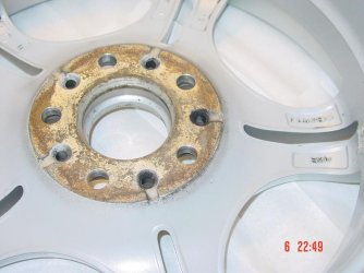

Ist zwar nicht meine Felge, sieht aber ungefähr so aus!

das ist komplett natürlich,....
Dann nimmst du entwerder feines sandpapir oder eine stahlwolle und machst die wieder sauber. und die bremse ebenfalls.
Das hat jeder wagen der mal draussen steht oder im """" fährt.
Erwartest du ernsthaft dass dein wagen nach x kilometern noch komplet wie neu montiert aussieht?
Ich sehe auch dein probem nicht?
Wer sieht denn diese (korosion) ausser dir? im montierten zustand kann man doch nichts erkennen oder?
Das einzige was ein problem sein kann ist wenn die auflagefläche nicht ordentlich vor montage geputz wird. da kann es zu leichten vibrationen im lenkrad kommen..
Mfg
Morten
