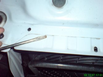

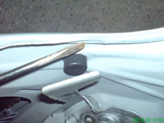

Hier sind meine Fotos!
Die Fotos vom ersten und zweiten Fall zeigen den reparierten Zustand ein!

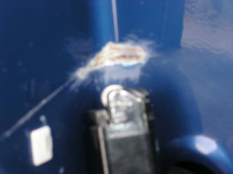

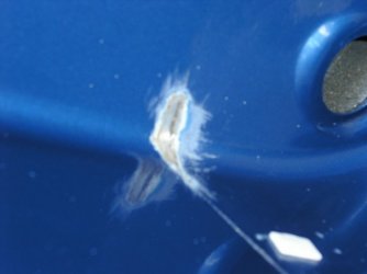

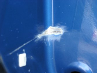

Also hier die versprochenen Bilder, leider etwas unscharf auf die Nähe. Nächste Woche gehts zur Smart-Repair...

@Acme:
Danke für die Fotos! Meinst du, dass die Stelle hinter der Einstiegsleiste (Coupe-Schriftzug) ist???
AW: Rostgarantie - the story goes on
Ja, im Lack sieht man auch schön, wo die Leiste verläuft...einfach Leiste rausziehen und nachgucken. Bei den relevanten Stellen etwas drüberlegen (Neopren,Schaumstoff etc.), ansonsten ist das eine Soll-Roststelle!
Ich habe erstmal Hammerrite drübergepinselt,,,wird den Lackierer freuen...
Ach ja, und viel Spass beim Leiste montieren...runter geht sie einfacher:D
