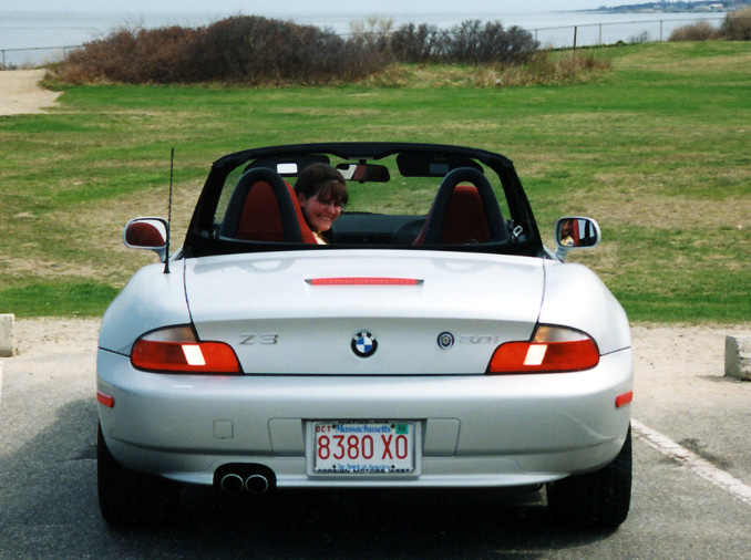

hallo zusammen,
kann mir jemand sagen, wo ich rote seitliche begrenzungsleuchten
für den zetti herbekomme. sie sollen genauso aussehen wie
vorne, eben nur in rot.
habe das mal bei einem zetti hier im forum gesehen, sieht
klasse aus. :t
anscheinend ist die aussparung auf der innenseite der
heckstoßstange schon angezeichnet, muss dann ausgesägt
werden; weiss jemand ob dabei der lack springt ?
die teile gabs mal vor einiger zeit bei sani-tuning, jetzt allerdings
nicht mehr.
danke und grusZ3
andreas

Wenn man den ETK auf USA umstellt findet
man auf Bildtafel 63_0567 Rückstrahler für facelift.
Diese scheinen laut Abbildung seitlich verschraubt zu sein.
TN Reflektor links 63 14 8 381 253 7,30 €
TN Reflektor rechts 63 14 8 381 254 7,30 €
TN Bundmutter 51 41 8 195 358 0,09 €
Laut ETK gibt es diese ab BJ 04/99.
Für die schöneren Zettis vor facelift leider nicht.
Ich bestell mir jetzt einfach mal einen Satz.

Sieht für mich mehr aus wie eine Art aufgeklebter "Rammschutz" %:

Mahlzeit !
Es sind die Reflektoren von den US Bildern.
Die Teile sind nicht beleuchtet, auf deutsch also "Katzenaugen".
In der US Stoßstange müssen Löcher vorgegeben sein,
weil an der Rückseite der Reflektoren Halter und Nippel sind.
Ich habe diese störenden Dinger beseitigt und die Rückseite
mit doppelseitigem Klebeband versehen.
Ich werde sie nachher mal anbauen
und versuche, morgen ein Bild einstellen.
Mit sportlichem Gruß
