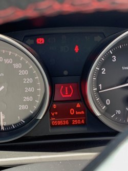

Hallo Leute,
seit der letzen Ausfahrt habe ich ein rotes Symbol in der Tachoanzeige. Siehe Anhang.
382207
Ich hatte über Carly eine Fehlermeldung "Bremsscheibe hinten rechts kurzzeitig zu warm, oder Signal..." weiter weiß ich leider nicht mehr.. Hatte den Fehler dann gelöscht. Aber im Cockpit wird er immer noch angezeigt. Wenn ich mit Carly dann wieder auslese ist kein Fehler mehr vorhanden.
Reifendruck wurde auch erneut kalibriert. Keine Änderung.
Hat jemand eine Idee?
Viele Grüße
Sven

Rot: Reifenpanne.... Kann aber nicht sein... Naja...
