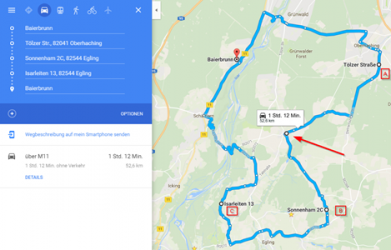

Evtl. als Fallback für Euch ganz hilfreich: es geht schon eine am PC erstellte Google Maps Route am Smartphone in der Google Maps App exakt gleich zu öffnen. Voraussetzung: man darf die Route nicht über einfaches Ziehen der Strecke mit der Maus definieren sondern muss wirklich Wegpunkte eingeben:
Der Wegpunkt, auf den der Pfeil zeigt, ist mit der Maus reingezogen. Dementsprechend sieht man ihn auch nicht links in der Liste der (Zwischen-)Ziele. Er wird nicht am Smatphone ankommen...
Mit der Funktion "Wegbeschreibung auf mein Smartphone senden" bekomme ich dann folgendes Ergebnis in der Google Maps App auf dem iPhone:
Die Wegpunkte A, B und C kommen als Zwischenstopps an, der händisch gesetzte Zwischenstopp nicht.
Noch ein Hinweis: wenn ich mir die Route als SMS schicke, dann kommt auch Grütze an. Ich muss es an meine Gmail Adresse senden und über die Gmail App öffnen. Dann geht die richtige Route in der nativen App auf.
Evtl. ist das ja für den ein oder anderen hilfreich, ich habe auch recht lange ausprobiert, bis ich auf die Details kam...
