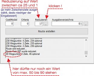

In der Einleitung zu BavariaRoutes (im Folgenden ‚BR‘ abgekürzt) ist die Begrenzung auf eine noch unbestimmte Anzahl von Routenpunkten bereits angesprochen. Nachdem ich anlässlich der Beta-Tests darüber auch schon gestolpert bin, habe ich nun mal versucht, das Ganze einzugrenzen. Falls also jemand mal nach dem Befehl ‚Zielführung starten‘ durch sein e89-Navi die wenig weiterführende Verkündung ‚Routenberechnung nicht möglich‘ unter die Nase gehalten bekommt, könnte Nachstehendes für ihn vielleicht interessant werden.
Den einen absoluten Wert, wie viele Punkte eine Routendatei maximal haben darf, damit das Navi im e89 sie verarbeiten kann, habe ich leider nicht herauszufinden vermocht. Mal war bei knapp über 50 Schluss, mal erst nach 90 Punkten. Über 100 hat die Zahl allerdings (noch) nie gelegen. Warum es diesen Spagat gibt und wovon der abhängig ist, vermag ich nicht zu erklären. Interessant und wichtig dabei ist zu wissen, dass es sich bei dieser Zahl nicht (nur) um die Punkte handelt, die man selbst im Rahmen der Routenplanung gesetzt hat sondern auch jene einbezogen sind, die BR anlässlich der Konvertierung hinzufügt (nebenbei gesagt ein Mehrfaches! :whistle:). Da liegt man schnell mal im roten Bereich, eh man sich versieht :geek:. Und dann gibt's Mecker vom Navi ...
Zur Abhilfe habe ich für mich momentan zwei Alternativen gefunden:
1. Begrenzung der Ursprungsplanung im Routenplaner auf eine Punktezahl, die 20 bis 25 nicht überschreiten sollte. Unter ‚Reduzieren‘ im BR (Nr 7 der Beschreibung) eine Zahl eingeben, die -in Abhängigkeit vom Anteil der Zwischenziele- so zwischen 20 und 1 liegt (nicht vergessen, den Button rechts daneben anzuklicken, damit die Änderung der Zahl greift!). Zusammen mit den Punkten, die BR hinzufügt, dürfen in der letzten Zeile des unteren Fensters jene oben genannten max 50-90 Punkte nicht überschritten sein. Bei längeren Touren oder aufwändig geplanten Routenverläufen kann so irgendwann aber zwangsläufig die Genauigkeit der Streckeneinhaltung leiden.
2. Eine komplexere Route sollte gegebenenfalls in zwei oder drei Abschnitten (z.B. bis Mittagsbratwurst und Torte :D) als jeweils eigenständige Routen geplant werden. Das zusätzliche Routenladen im Fahrzeug unterwegs ist zwar ein klein wenig Mehraufwand, lohnt sich aber im Interesse einer präziseren Routenführung in solchen Fällen sicherlich.
Das vorstehend Geschriebene soll lediglich ein Anhalt (!) auf Basis meiner eigenen Erfahrungen sein und einen Weg jenen aufzeigen, die genauso verdutzt und ahnungslos (gibt ja vielleicht nicht nur Freaks hier) im Angesicht der substantiell dürren Fehlermeldung des Navi dreinschauen, wie mir das anfänglich ergangen ist. Klingt vielleicht alles ein wenig umständlich in der Beschreibung, ist aber ganz einfach, wenn man sich mal gedanklich damit auseinander gesetzt hat. Vielleicht kennt oder findet aber ja jemand etwas Besseres, schaun‘ wir mal ...
Abschließend möchte ich noch den Zugewinn in der Differenzierung zwischen ‚Wegpunkten‘ und ‚Zwischenzielen‘ durch BR herausheben, der in meinen Augen die Entwicklung dieses Routenkonverters eine feine Sache hat werden lassen. Danke den Machern 👏….

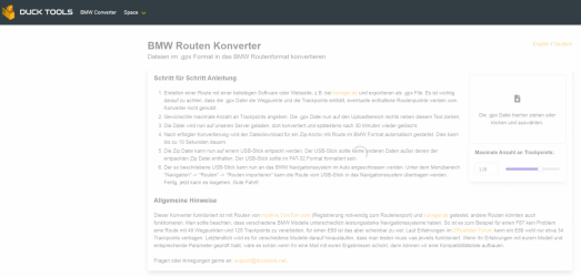

Hallo an alle,
allein gelassen durch die Abschaltung von BMW's Routes Seite und inspiriert durch Gerhards Bavaria Routes habe ich einen Online-Konverter gebaut, hier zu erreichen: BMW Routen Konverter.
Dank Hilfe von Gerhard können Routen von kurviger.de und TomTom Routes konvertiert werden. Dabei kann auch die maximale Anzahl der Zwischenpunkte zwischen zwei Wegpunkten eingestellt werden. Die Wegpunkte an sich müssen aber schon während der Routenerstellung in der gewünschten Anzahl gesetzt werden.
An einer Kompatibilität zur MRA bin noch am werkeln.
@Fazerfahrer damit kann man jetzt mit jedem Betriebssystem die Routen für den BMW konvertieren.
Freue mich auf Rückmeldung falls Ihr den Konverter ausprobiert und viel Spaß beim Fahren.

Hallo an alle,
Viele Grüße,
Victor

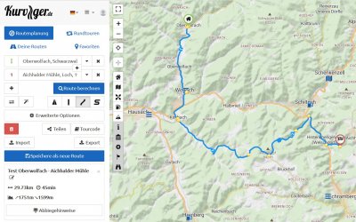

Verwende ich dieses Onlinetool, dann dreht sich der Cursor schon bei dieser Mini-Route einen Wolf und kommt zu keinem Ergebnis:

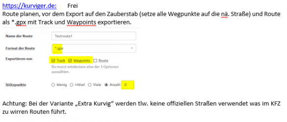

Hallo Robbi,
laut Beschreibung muss der Export aus kurviger mit *.gpx, Track, Waypoint und Anzahl 0 durchgeführt werden.
Kannst Du da bitte mal testen?
