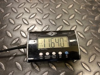

Mit der Montage der pro Stück knapp 20kg schweren 17“ Styling 200 mit Bridgestone Blizzak LM005 wurde heute die Nebensaison für den Stratus eingeläutet.
Ganz schön Schwer im Vergleich zu den 18“Ultras mit Cup2s (unter 18kg).

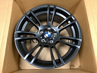

Die M270 sind auch angekommen und sie sehen großartig aus, aber dass hohe Gewicht bedeutet, dass die Felgen nun doch wieder zurück gehen.

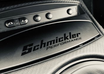

Als ich im September bei Schmickler war bekam ich auch einen schicken Aufkleber.
Ich wusste nur nicht wohin damit. Außen am Wagen wollte ich nicht noch einen Sticker, dass sind eh schon mehr als die max. zwei Stück, die ich mir eigentlich geschworen hatte...
Dann viel mir die Klappe vom Aschenbecher ein. :)

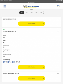

Gerade gesehen, den Pilot Sport 4S gibt es jetzt auch in 225/40/18 :D
Anmerkung:
Selbst Ende April 2021 konnte mir Michelin noch nicht sagen wann der neue PS4s in 225/40/18 denn nun tatsächlich lieferbar sein soll...

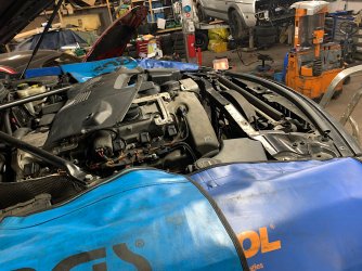

Heute hat sich @Phönix4 mal wieder großartig um meinen Z gekümmert. Es war, wie immer eine Freude.
Wie schon im Vorfeld erwähnt wurden die Zündkerzen (NGK), die elektrische Wasserpumpe (Pierburg) das Thermostat (Mahle/Behr) und der Ausgleichsbehälter (Febi) erneuert.
Die Kühlflüssigkeit von der Teiletheke des :) und destilliertes Wasser aus dem Baumarkt.
Die Kühlerabdeckung wird, dank jetzt verbauter Gewindehülsen, mit Schrauben gesichert. Wesentlich angenehmer als die Plastiknieten.

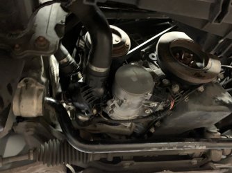

Das Lenkgetriebe bekam schlussendlich auch noch sein Fett weg. Und zwar eine ganze Tube davon.
Leider haben wir auch schon die nächste Baustelle ausmachen können:
Die Ölwannendichtung ist leicht undicht und wird Anfang des nächsten Jahres gemacht.
