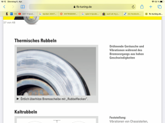

Wenn ich die Infos richtig deute, dass läuft das unter ‚Thermischen Rubbeln, vgl. seite 37 des Textar Schadensbeurteilungsdoks. Wäre dann eine örtlich überhitze Bremsscheibe.
quelle des screenhot, oben verlinktes dok.

sog. Hotspots...
Hast Du denn mal stark bremsen müssen?
