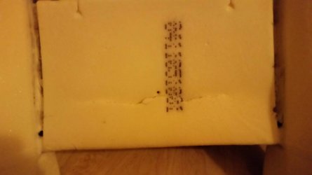

Bei mir kam nach einiger Zeit der Lendenwirbel bis runter ins iliosakralgelenk, dann als Beifahrer mal unter seelischen Schmerzen die Freundin fahren lassen:rolleyes: und ups, hier sitzt es sich viel besser:confused:
Nun das Sitzpolster ausgetauscht und alles wieder perfekt:)
Das Polster war war an zwei Stellen gebrochen und so fehlte der Halt.
Ist noch 1cm Schaumstoff zusätzlich untergekommen, was das Leder wieder gestrafft hat (Zettilifting) und der Sitzkompfort ist nochmal besser geworden.
Zwischen den letzten Nullen kann man den Riß gut erkennen:
Da kann man schon erkennen wie es durchhängt:

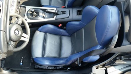

Nach dem Polstern:
Sehr geil. Dabei ist ja sogar das Lenkrad dicker geworden. Das mach ich auch. Danke!
