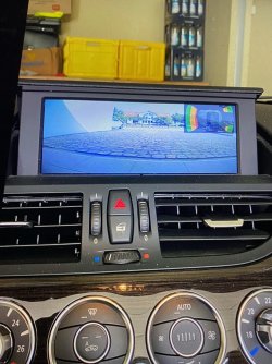

Hallo Freunde,
Ich habe schon länger mit dem Gedanken gespielt eine RFK nachzurästen.
Hierzu habe ich folgende Teile bestellt:
V.Logic 5 Interface PNP
Navino RFK ( Austausch der Nummerschildbeleuchtun)
Signalfilter
Der Einbau war wirklich easy. CIC raus, Stecker runter die V Logic dazwischen gesteckt und hinter dem. CIC verstaut.
Für die Kamera habe ich die Heckstoßstange abgenommen, das Kabel in den Kofferraum gelegt und dort ans
PDC angeschlossen. Und so sieht das ganze auf dem Monitor aus.

Das alles hätte ich gerne als Umbauanleitung auf YT gesehen!
Vor allem hierfür:
PDC angeschlossen.
Trotzdem, ich find's geil.
Ach ja, Materialkosten Pi mal Daumen?
