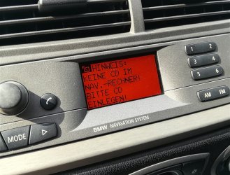

Der Wagen hatte hatt neue Batterie bekommen, seit dem lädt das Navi keine Roeuten mehr! Müsste wohl neu initialisiert werden!?? Schon mal sowas gehört?

Herzlichst wieder willkommen. Allzeit gute Fahrt. Wegen dem Navigationsgerät kann ich nur sagen dass ich nach einem Batterie re-connect bei demselben Gerät MK4 keine Probleme mit neuer Routenführung hatte.

Ich werds mir mal am Wochenende genau anschauen, jedenfalls funzt das Navi nach dem Betteriewechsel nicht mehr. Vielleicht hat ja hier jemand im Forum ähnliche Erfahrungen.

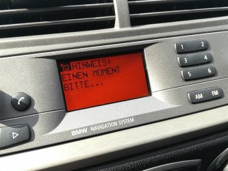

da ich momentan total im Zetti-fitmach-Wahn bin, wäre es super falls mich hier einer supporten könnte! Mein Navi läuft nach wie vor nicht! Es kommt nur der Hinweis (siehe erstes Foto), hole ich die Disc kurz raus & schmeisse sie wieder rein, sagt das Navi das ich die CD reinstecken soll. Hat da jemand hier ähnliche Erfahrungen?

Das müsste soweit ich das beurteilen kann ein MK4 sein. Softwarestand hab ich keine Ahnung, wo sehe ich den denn??

Moinsen,
wie man beim kleinen Navi die Software-Version herausfindet weiß ich nicht (habe das große Display) aber die Firmware aktualisiert sich nur, wenn die Version auf dem Gerät auch älter ist als auf der Update CD. Von daher schadet das schon einmal nicht.
Link1: So schaut der MK4 Navi Rechner aus (das DVD-Symbol bedeutet MK4, wenn nur CD drauf steht MK3 oder älter, was beim Z4 aber nicht sein sollte)
Link2: Hier gibt es die aktuelle Firmware für das MK4 Navi als ISO-Image
Link3: So brennt man die Firmware mit CD Burner XP
Link 4: So installiert man die aktuelle V32 Firmware für das MK4 Navi
Die Navi DVD (BMW HIGH) mit den Straßenkarten (liegt im Navirechner) sollte nicht zerkratzt sein. Ansonsten eine neue Kopie mit einem neuen DVD+R DL-Rohling erstellen (langsamste Geschwindigkeit) und probieren ob der Navi Rechner diese lesen kann - am PC sind die Laufwerke meistens mit einer besseren Fehlerkorrektur ausgestattet als das Laufwerk vom MK4 Navirechner.
Falls dies immer noch nicht hilft kann der Laser hinüber sein. Hier gibt es diverse Händler (Google Suche / ebay), welche den Laser des Laufwerks tauschen.
Der MK4 hat das DVD Logo vorne drauf. Software Stand kannst du in den Einstellungen ablesen. Einfach ganz runter scrollen. Im Netz gibt es Listen die verraten welche Stände es gibt.

Ist definitiv ein MK IV....
