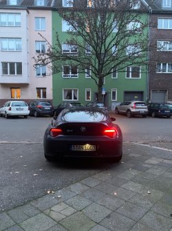

Hey, meine Heckleuchte geht – noch. Aber die Leuchtkraft links/rechts ist doch sehr unterschiedlich. Das ganze ist seit zwei Wochen, seit bei meinem Zettie die Batterie getauscht wurde. Ist die linke zu schwach oder die rechte zu stark und/oder ist die linke einfach nur kurz vor dem Lebensende? ((Die linke Kennzeichenbeleuchtung war schon vorher schwächer ...)) Achja PS: vorne links ist ein Standlicht (der Ring) ebenfalls defekt – aber ich glaub da besteht kein Zusammenhang, oder?

Daß alles links ist erscheint mir etwas viel Zufall. Könnte ein Masseproblem sein, vermute aber eher eines Richtung LSZ. Würde da mal anfangen die Ausgangsspannungen zu messen.
