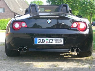

Uhi gefällt mir auch. Aber dürfte dem Tüv nicht gefallen mit der fehlenden Nebelschlussleuchte oder?
Ne meinte eigentlich die standard Variante nur mit weißen statt geleben Blinkern. Finde halt nur noch die für nen Rechtslenker und da müsste ich ja dann Kabel von links nach rechts und umgekehrt ziehen. Oder die fürn Linkslenker die ich finde sind schweine teuer.
Christoph
Hm also das ist meiner auf dem Bild und ich hatte noch nie Probleme...Hu alles i.o.
sind symmetrisch US-Version (finde ich am besten)
Hab ich mir auch noch nie gedanken drüber gemacht &:
Muss ich morgen mal nachsehen
Ich habe auch die weiße Nebelrückleuchte. Gab beim Tüv keine Probleme. Warum auch, mit der roten Birne leuchtet er ja auch rot. Darauf kommt's an.
Ok dachte die roten Birnen seien in Deutschland verboten und es müsste ein rotes Glas davor sein.

Nein, es genügt nicht, wenn die Birne rot leuchtet. Das Streuglas muss die Kennung "F" aufweisen und die Birne muss ein E-Prüfzeichen haben - das Streuglas stellt kein Problem dar, das ist tüvig - und E-Zeichen-Birnen gibt's auch zu hauf mit einer Silberschicht, damit die im ausgeschalteten Zustand nicht rot auffällt.
Auf dem Bild von "DevilsZ4" siehst Du wie die linke Nebelschlussleuchte leicht bläulich schimmert - das ist also exakt die richtige Birne da drin (is bei mir auch so).
