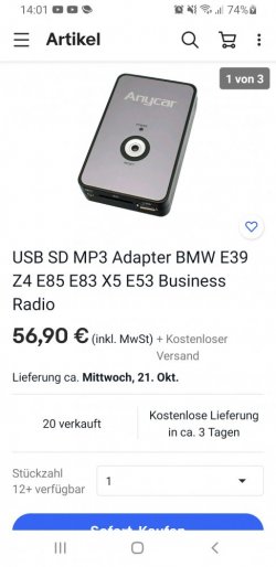

Ich hatte das gleiche Problem wie der Zetti bei den Autodoktoren ...
Ein MP3 Interface ( orginales BMW Teil ! ) hat mir die Batterie leergesogen ... rausgeschmissen ... anderes besorgt ... Ruhe im Karton ...

...da war der Übertäter ein MP3-Teil von Dension ;)
