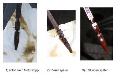

Zum Thema Wärmeausdehnung:
Ich hab's mal ausprobiert gestern -> bei mir geht die Wärmeausdehnung des Öls in der Messungenauigkeit unter.
(man sieht toll den Unterschied zwischen kaltem und heißem Öl :t)
Tja,...schon komisch, bei mir macht das schon ein paar mm aus!?
