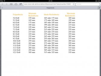

Ich weiß nicht wie Du fährst, ich selber hätte da arge Bedenken, den Reifen aus dem Felgenhorn zu ziehen ... hab mal fix das Bild rausgesucht:

Ja, schon ... aber vorne die minimale Reifenbreite für die Felgenbreite und hinten die maximale reifenbreite für die Felge ... &:
