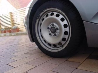

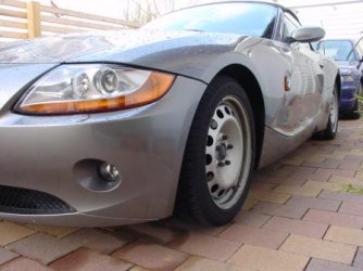

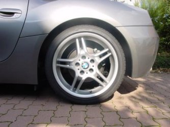

AW: Runflats oder Normalos
ChriZZi schrieb:
Finde Stahlfelgen halt nicht so hübsch
Ich auch nicht wenn ich die Bilder betrachte, aber halt alltagstauglich auf meinem "T-Zetti" ... der muss nämlich auch im Winter richtig ran.
Grüßle
Chris
