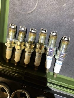

Die Kerzen sehen nach jetzt 4000 gefahrenen km alle schön und vor allem gleich aus, weshalb ich eigentlich eine defekte Kerze, Spule oder Einspritzdüse ausschließe. Oder können diese td genanntes Verhalten hervorrufen ohne, dass man dies am Kerzenbild sieht? Vanos hatte ich eig vor wenigen tausend km gemacht und dabei und danach vor allem auch keine Auffälligkeiten festgestellt. Ich hatte dabei auch die Federteller vom S62 verwendet anstelle der originalen. Die werkstatt hatte nun routinemäßig wieder originale neue S54 Federteller verbaut, ich kann mir aber nicht vorstellen, dass das einen SO starken Unterschied machen kann. Vllt hat ja von euch noch einer eine Idee. Zweiter TPS unten am Aktuator? Man kann auch die Adaptionen resetten durch Zündung an und 10s Gaspedal durchdrücken oder so? hatte da unterschiedliche Sachen gefunden.

schau doch mal mit einem OBD Dongle nach, was die Lambdaadaption macht, wenn das auftritt.
Fehlerspeicher schon ausgelesen?
Die MSS70 gibt da recht viele Werte aus.
