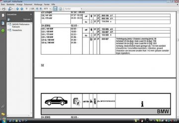

Ich brauch mal den Rat der Fahrwerksexperten hier. Ich habe in verschiedenen Berichten und Foren gelesen das BMW in seinen Autos mit M-Fahrwerk (unter anderem) Stoßdämpfer von Sachs verbaut. Diese sollen mit den Sachs Performance oder Sachs Advantge vergleichbar sein. Es gibt offiziell keine Stoßdämpfer von Sachs, welche beim Z4 mit dem M-Fahrwerk verbaut werden dürfen. Einzig Fahrzeuge mit Serienfahrwerk. Kennt sich jemand damit genauer aus? Für den E46 z.B. werden Stoßdämpfer von Sachs angeboten, welche für M-Technik verwedet werden können. Wieso dann nicht für den Z4?

Ich frage mal anderst. Kann mir jemand sagen ob man Sachs Performance Stoßdämpfer (Nr 133.026 und 133.027) in ein M-Fahrwerk einbauen kann. Diese sollen ja gekürzt sein. Werden aber von Sachs nur für das Standart Fahrwerk freigegeben. Hat die schon jemand eingebaut??
