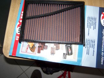

ich fahre in allen BMW s den X air sc ,der vorteil liegt eigentlich nur darin das man Ihn mit wasser oder benzin säubern kann und mit dem Fön oder leichter
Druckluft trocknen kann geht schneller , und ist nicht so eine sauerei mit der Mist ölerei
eigentlich ist er gleich den Bewährten auf den Markt von der Filterwirkung her, im Endurosport wurden diese Fliesgeschichten schon vor ein paar jahren verwendet ( hatte ich so `96 ).
Leider musste ich letztens feststellen das einer der 3 filter am gummirand weggerissen ist ........
Mein Tip daher beim einbau auf jeden Fall ein dauerschmierendes Mittelchen auf den Rand damit das bei euch nicht auch passiert.
Den ein Filter hab jetzt zurück gesendet und werde einen Kostenlosen ersatz erhalten, mal Abwarten.

So mein ersatz ist auch da ........unkompliziert und hoffentlich das letzte mal.
ich ziehe ihn auch einem "ölfilter vor "
gruß pat
Hallo, leider nicht zum letzten mal , hab heute den 2. von 3 mal unter die lupe genommen gleicher fehler......... .
Schon eingepackt zu retoure
gruß pat

So die 2. Umtausch aktion wollte Sandtler nicht mehr machen ( weil sie wohl wissen warum )
Es wird ein Geldtauschaktion, da man wohl kein änderung im Material ( produktion ) machen will ( wobei der 2. Mitarbeiter am Telefon wesentlich aufgeschlossener gegenüber meiner anregung war )
Sehr Betrüblich weil der Trockenfilter wirklich gut ist aber das weiche Latexartige träger material zu weich ist für die BMW einschub Lufika lösung, bei einlege kästen gibts kein Problem.
Mein Alternative ist ein AFE pro dry s filter, da muss ich halt mal ein Materialtest machen .......
wenn er was taugt sage ich bescheid .......
Mein Tip zieht mal den Filter aus dem Auschub und schaut euch die untere Kante an bevor ihr ungefilterte Luft am gerissenen Steg vorbei zieht !
Gruss pat
Wenn ich sowas schon sehe mit den abgebrochenen Gummis, bin ich doch froh, OEM Marken-Filter zu benutzen. Da wird einfach jedes Frühjahr ein neuer reingehängt, und ich muss weder mit Öl, oder Benzin Putzfrau spielen.
