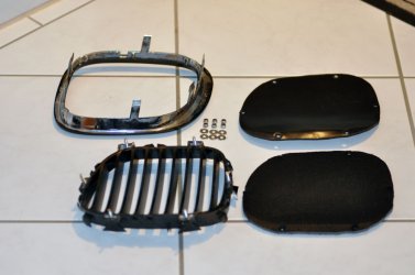

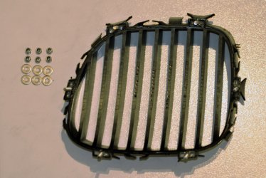

Nachdem das Bier kalt genug ist, man sich im Warmen befindet und die originalen Nieren ausgebau hat (hoffentlich ist nichts abgebrochen), schaut man sich den ganzen Kram erst mal in Ruhe an. Dabei wird man feststellen, dass die unteren Nierenteile mit dem Gitter jeweils sechs praktische, rechteckige Hohlräume haben, an denen die Positionierungshilfen angebracht sind. Diese Hohlräume knöpfen wir uns vor.

Bier holen, öffnen, trinken. Mit einem Dremel o.ä. trennen wir die Gewindestange in ca. 4 cm lange Stücke, 12 Stück werden insgesamt benötigt. Bevor man die Stange an einer Stelle trennt, empfiehlt es sich, eine Mutter aufzudrehen. Das Gewinde wird beim Trennen leicht beschädigt. Beim Abdrehen der Mutter nach dem Schneiden oder Sägen tüdelt sich das wieder zurecht. Natürlich kann man das Gewinde auch noch hübsch feilen, damit man später die Muttis auch leicht draufdrehen kann.

Damit der Kleber später gut haftet, die Innenseiten der Hohlräume mit einem Dremel gut anrauhen, ggf. Querfurchen fräsen. Die Gewindestücke werden nun in die o.a. Hohlräume gestopft. Alle Gewindestückchen sollten möglichst den gleichen Winkel haben, also exakt ausrichten!

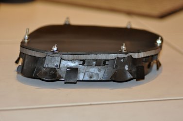

07. Wenn die Schaumstoffstückchen super auf den Nierengewindestangen sitzen, kommt noch eine Platte aus PVC-Hartschaum drauf. Wer Spaß dran hat, kann auch eine Metallplatte nehmen. Meine Hartschaumplatte habe ich bei Praktiker gefunden ("Creativ" Hartschaumplatte von Robex). Das Gute daran ist, man kann sie super mit dem Cutter oder Dremel bearbeiten, sie ist trotzdem stabil und mit dem Föhn verformbar.
Wieder die Schablone anpassen und Löcher bohren. Nun höflich bei der Dame des Hauses nach dem Föhn fragen und die Platte soweit zurechtföhnen, bis die Wölbung der Niere erreicht ist. Das kann etwas dauern und bis alles passt, braucht man an dieser Stelle starke Nerven. Es sollte möglichst exakt gearbeitet werden, die Bohrlöcher sollten nicht zu groß rein, da am Ende noch einiges am überstehenden Rand abgesäbelt werden muss...

Der Rand vom Sandwich kann nun schon mal ein wenig verkleinert werden (Cutter, Säge, Dremel).

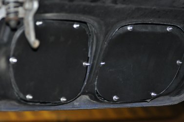

Ab zum ZZZ und die Haube auf. Jetzt wird die Niere vor Ort angepasst und das ist wieder frickelig. An einigen Stellen sind die Öffnungen in der Haube so eng, dass man das Sandwich fast bis zum Beginn der Unterlegscheibe kürzen muss.
Am Ende sollten die Gewindestangen noch so gekürzt werden, dass man die Schrauben noch drauf bekommt, die Stangen aber nicht zu weit in den Motorraum ragen. Insbesondere die Schraubenlängen der Schrauben unten rechts sind zu beachten (Niere rechts, wenn man vor(!) der Haube steht), hier wird der Abstand zu einem Metallträger im Innenraum recht knapp.

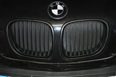

Das Prinzip ist ja an sich auf den Bildern gut zu verstehen. Von daher viel Spaß beim Nachbasteln und beim späteren einfachen rauf und runter!
